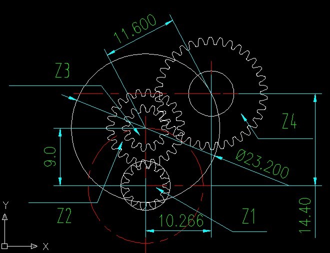

[求助] 发了几篇贴 这么没有人帮我忙啊 还是齿轮问题啊 这回有详细参数
发表于 2010-1-9 08:22:16 | 显示全部楼层 |阅读模式 来自: 中国浙江金华
以下为实测值) Y( R2 C, X+ D8 `) S& l
Z1Z2传动   实测中心距为9.0-9.10 i; z! V/ W$ O4 G" G9 }( b
Z1=13
1 S' p" |6 C! p; h( V# yDA=7.76* ^2 U! B$ s  Q8 G0 `, T- t
df=
测不到2 T2 a& {( w$ G2 z7 I& u
K=2! W: f# Y& b( s8 \$ L" z$ f/ i
WK=2.45
6 h$ d9 e+ L2 K$ i0 g
Z2=23% ~9 u8 ?- z- y- h- a" j
DA=12.24 G% Y3 D4 o9 x6 a8 k+ j
df=
测不到
& {1 D; i- o( C/ K, w$ W3 C& uK=3
1 R9 {  b/ _+ m/ M) E0 i4 TWK=3.78
- ]+ Y* \+ j1 o' l% Y
Z3Z4传动  实测中心距为11.6-11.65$ o# D/ l. T; `+ a
Z3=13
! b. O% E: y- i& YDA=7.3
8 R3 r- B- s, f2 ]; C, Vdf=
测不到
: @+ O0 s% P% c1 q4 ~" |K=2 WK=2.32
) {6 @3 `! ^4 o( h
Z4=34
! L! ]: M2 ]. [2 A8 o  {  _5 xDA=17.66 df=
测不到
1 E+ T4 S7 g; h( S4 WK=5
5 x& |7 ]" c% V4 z, `WK=6.76
% j$ w& r* |4 \2 ?/ o4 u因为实物中心距 经过测量已经确定 我们设计的时候中心距变化了  会不会影响传动效果啊! d( E$ u4 u  [- j' ^: H! a& \
请斑竹帮忙下啊  最好有个CAD文档; j6 C( P7 q( L" k
我是按照DA=(Z+2)*M 求的 模数

( V) H& O) z( k- u5 C, d2 A1. 以下为实际测量值0 c1 W: z/ [4 V2 a- c
太阳轮Z=8  Da=5.26 df=测不到  k=2  Wk=2.35
2 R2 g" W7 |; g: h* Q9 N% ~8 V8 i两个行星轮 Z=12  DA=6.8  DF=测不到 k=2 wk=2.32
( P! l; z5 E+ m+ C/ ~" B8 Z4 @内齿圈 Z=32  da=15.68   k=测不到
; U, g( I( o0 n& v( d/ g3 k我计算的参数   中心距 5.1
+ {$ x; x3 q, z3 l2 e" }; A5 z- ^- qZ=12 m=0.49 da=6.86  x=0
7 e. X. t6 P- h9 ~9 D' B5 aZ=8  m=0.49  da=5.488 x=0.6
" ]4 z* f$ u: k5 j% `& `2 d3 [Z=32  m=0.49 da=15.435 x=0.75  3 _" i* F. D9 q1 e1 k4 |
2. 以下为实测值
  c  r* I- X* T( X4 @Z1与Z2传动   实测中心距为9.0-9.1# y( i! j  P  I( Z! G' p
Z1=13    DA=7.76  df=测不到  K=2  WK=2.45  这个是行星架结构
) I- m* V: y9 H0 tZ2=23    DA=12.2  df=测不到  K=3  WK=3.78
7 D9 d8 C+ B) E0 ]Z3与Z4传动  实测中心距为11.6-11.65
5 n4 [5 G% Q! ?( o% }( ]7 {! EZ3=13   DA=7.3  df=测不到    K=2 WK=2.32
% W0 g; G( X5 h/ m+ NZ4=34   DA=17.66 df=测不到   K=5   WK=6.76' N+ p# h* r+ X3 c# Q, b
& J. r( k4 y$ Z$ u7 {: w这个是我计算的参数
: I5 J" y% S0 S. G9 i- bz=13 m=0.49 x=0.38 k=2 wk=2.45 da=7.7224 df=5.4194
4 h! B2 `5 w# i0 Sz=23 m=0.19 x=0 da=12.25 df=9.947 k=3 wk=3.76-3.80- _6 z% U1 k& B
z=13 m=0.49 da=7.35 df=5.047 x=0 k=2 wk=2.32
3 O9 i% f3 B+ M6 J0 c& [z=34 da=17.66 m=0.49 df=15.337 x=0 k=5 wk=6.76+ h5 b4 Y8 S) i) Z  m! _
3. 以下实测值  实测中心距为10.7
: B/ e, f8 O! i0 c! ]Z1与Z2传动
$ P1 L; r4 |* ~5 f0 M2 f# dZ1=9   DA=5.5  K=2 WK=2.23 U4 m& c+ B: b& P) ]
Z2=33  DA=17.26  K=5  wk=6.84  三个行星齿
* Z0 K& v9 ~& w# W3 U/ V1 L5 W% h1 [Z3=76  da=37    内齿轮- J$ K1 b% _/ _) A1 Z
我计算参数   a=10.72 w' y/ z- r# [0 j6 _- l
  内齿轮 z=76 m=0.5 x=0 da=37 df=39.25 a=10.7 k=5  wk=6.84- U, h7 ?8 J7 C9 c
行星轮 z=33 m=0.5 x=-0.1 da=17.4 df=15.15 a=10.7 k=9 wk=13.08

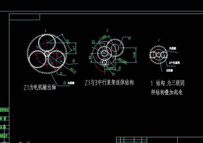

. E" B% K1 R8 I4 q% L5 m: W注:3中的Z1带动Z2传动  Z2带动行星架传动   行星架带动2中的Z2传动  2中Z2跟Z3 连体齿轮  从而带动 Z4传动    Z4跟1中太阳轮连体结构 带动两个行星齿轮 内齿圈运动。
 楼主| 发表于 2010-1-11 08:29:42 | 显示全部楼层 来自: 中国浙江金华
就是这个传动方式 精度不需要很高
