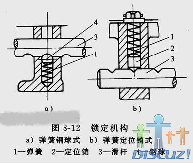

想将一根轴插入一个塑料件,然后这个这跟轴不能滑出。请大家发言

发表于 2010-1-10 22:48:13 | 显示全部楼层 来自: 中国广东东莞
参考此类锁定机构
发表于 2010-1-11 09:55:57 | 显示全部楼层 来自: 中国广东深圳
将塑料件或轴做成弹性体,用弹性力将轴定位。

发表于 2010-1-11 11:30:15 | 显示全部楼层 来自: 中国辽宁沈阳
楼主最好再把问题说清楚一些,即轴与塑料件之间的相对装配和工作关系,以及最主要的终结问题。
! m: O! n$ e6 X7 [是为批量完成此装配关系寻求工艺方案,还是为实现某工件的单一功能(即用一定轴向力可插入,但轴向力小不能自行轴向移动或转动)寻求结构方案?

发表于 2010-1-12 21:55:55 | 显示全部楼层 来自: 中国广东广州
塑料孔带有拔模斜度,摩擦力可以锁住轴,要拉出来也很简单
 楼主| 发表于 2010-1-15 23:05:00 | 显示全部楼层 来自: 中国江苏南京
谢谢了,我最后选择了用螺栓固定
