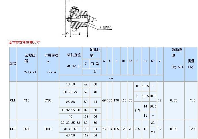

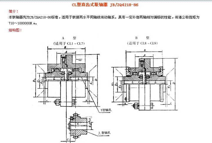

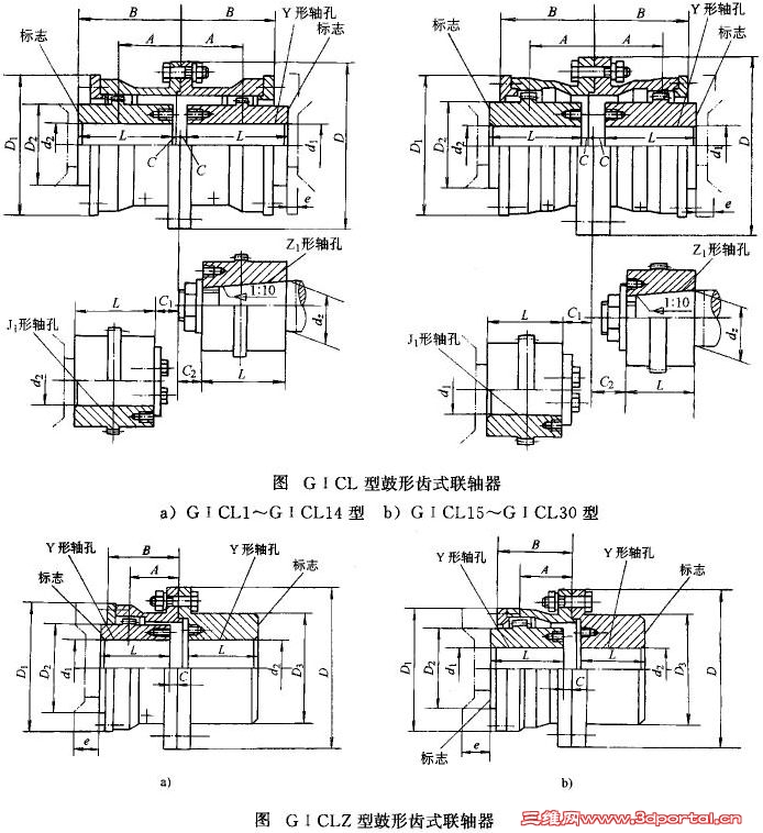

都是鼓形齿式联轴器,在机械设计手册上都有,查一查就清楚了。CL型是两边都有鼓形齿,CLZ(CZ)型是一边有鼓形齿,另一边为刚性联轴器。见下图:
