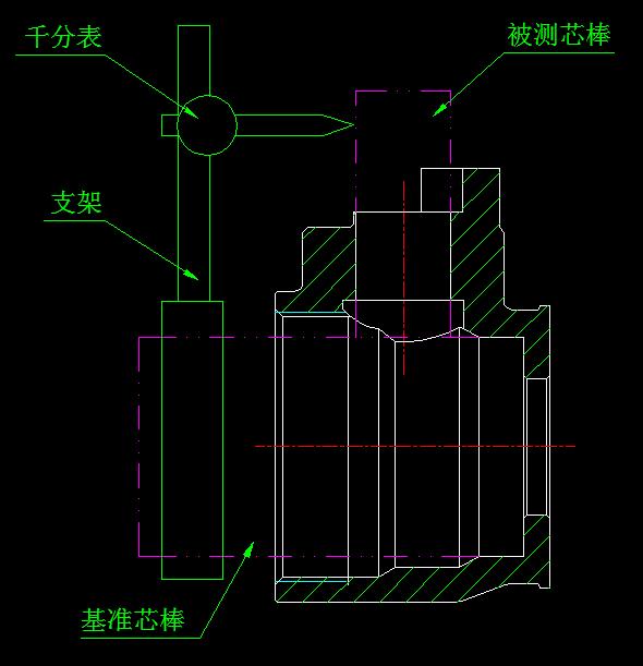

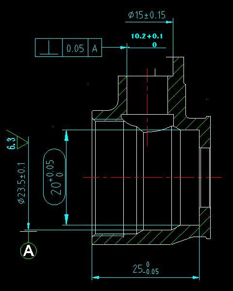

接到客户批量生产订单,要求严格按图纸要求加工(铜件),并做好相应的检验记录。在加工过程中,用三座标测量产品的形位公差浪费了不少时间,坛友们帮我看看这个孔的垂直度是否有快捷方法。请详细说明一下,十分感谢(如下图)

 楼主| 发表于 2010-1-9 07:50:17 | 显示全部楼层 来自: 中国浙江台州
不知道楼上的意思是不是这样,请批评指正。

- y; Y) Y% x) J0 U) g像这种形位公差要求本身就有点不合理,孔的公差是形位公差的10倍,由此可见只要满足装配要求就可以了,做两根轴一插完事,基准孔口端面和基准孔是一道工序出的,可以直接以端面为基准测量平行度,用高度尺加杠杆表就可以了

  @6 f; k8 j0 O# e' s3 o这两个内孔是一道工序下来的,同轴取可。实际上应该不会相差太大

感谢版主的提醒,这方法应该不错。实际加工中测测看。

对于公差为0.5mm而且深度又很浅的孔,图纸标注这么高的垂直度要求没有任何意义,由于孔的公差太大,用普通芯棒很难测量,也没有必要,建议用工装保证。假如不是采用下公差,垂直度超差应该不影响功能。
1 i/ B1 r9 G# V; w- l0 y所以尽量使用上公差,采用工装保证(最好与客户沟通一下),没有必要全检。

做一个简单的工装,加工孔时,以其基准孔做为定位基准安装,加工这个孔就行了,方法只要保证了,形位公差就保证了
 楼主| 发表于 2010-1-9 13:25:22 | 显示全部楼层 来自: 中国浙江台州
感谢10楼朋友的提醒,原图尺寸错误。尺寸已修改

1.图纸确实有一些问题,公差标注不太合理,同轴度0.05也应该加Φ 。
* Z$ X+ x( l% J' ~- n! ]% [& L$ t2.检测方案可行,为保证检测精度,建议做两点改进:a,既然两内孔一次加工,同轴度好,建议检测芯轴也改为双圆孔定位,这样比一段短圆柱定位要可靠得多。
& H3 h. a5 C$ j  \: O: Yb.压缩两圆孔加工公差;也可以做分组芯轴,但双圆孔加工实际加工尺寸公差未必一致,不太方便。
