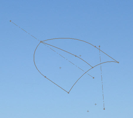

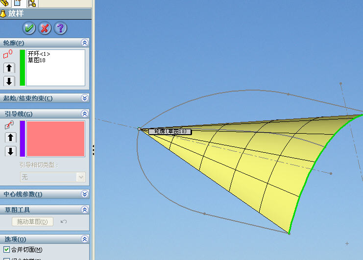

% @( f# ^+ o2 j简单的 就是搞不出  惭愧
- _4 e" {% s6 f% Z7 s) q Snap1.jpg 四条线 的面

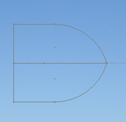

) O* {* \9 N" n6 { Snap2.jpg 俯视. m" b% t7 \$ ~  p1 x+ c

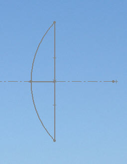

Snap3.jpg 左视
; H8 V1 \! G6 r, m5 f1 j/ r/ V Snap4.jpg 主视

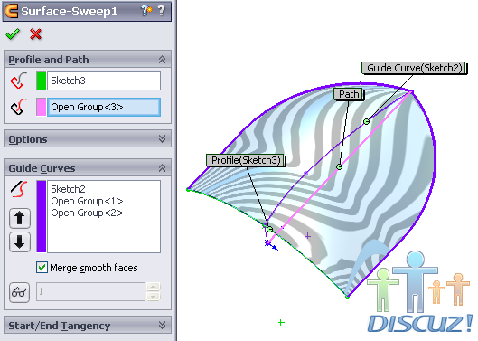

& {3 |5 ?& d2 ?/ p7 u  {3 Q9 J Snap7.jpg 搞不出) ]* G" ]$ z# ^. K
大家 试试看  像铲子 的那个面 一样的东西
" J( E8 e  {% G/ ]0 q2 {. s帮忙 看看  不知用 扫描 还是放样 总是引导不出

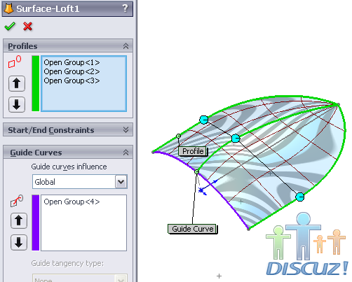

扫描放样都可以啊
发表于 2010-1-8 08:31:22 | 显示全部楼层 来自: 中国广东深圳
扫描路径使用一条直线,三条曲线都作引导线

扫苗和放样的功能就是不一样啊,我常用的是放样。呵呵,看了楼上的介绍,以后要试试扫苗了
