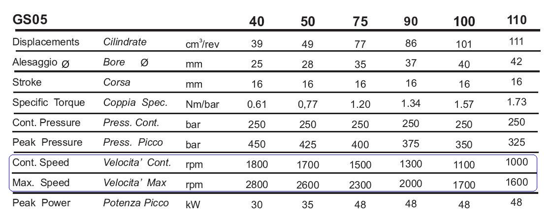

发表于 2010-1-9 08:18:54 | 显示全部楼层 来自: 中国浙江宁波
3 h$ m' B$ [( w3 j8 T$ q7 S1 J( A) K! q$ d1 a9 ?7 p9 j
可以看看SAI 的GS系列马达,但其高速大扭矩的含义是相对于其GM系列马达(或其他公司低速大扭矩马达)有所提高,小排量可以突破1500r/min,并非像轴向柱塞马达那样可以达到3000r/min连续工作;
* U' x! Y+ _$ {7 J$ d6 f# KSAI:http://www.hydraulic-motors.co.uk/Catalogues.htm
gs-05.pdf
470.83 KB, 下载次数: 2
