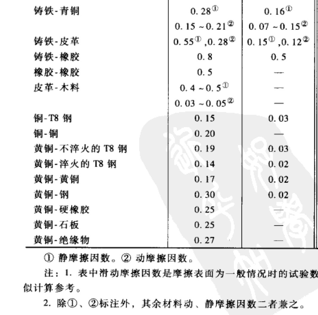

在机械手册上没有查到橡胶与橡胶的静摩擦系数?请人帮帮忙?

无润滑:0.5,《机械设计手册》第一卷上有,化学工业出版社出版的。

请看图片。
