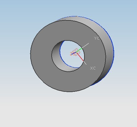

3 V9 w9 i2 a* @. M7 M就是一根线饶着环形的圆柱体,饶满的,最后尾巴跟头碰到一起,出来两个头。。。怎么饶啊     大家不明白我的意思吗?   就是一根导线从中间的通孔穿过,饶着圆柱表面饶,饶回通孔,一圈一圈饶满圆柱表面为止啊。。。我用的是UG4或者UG7啊

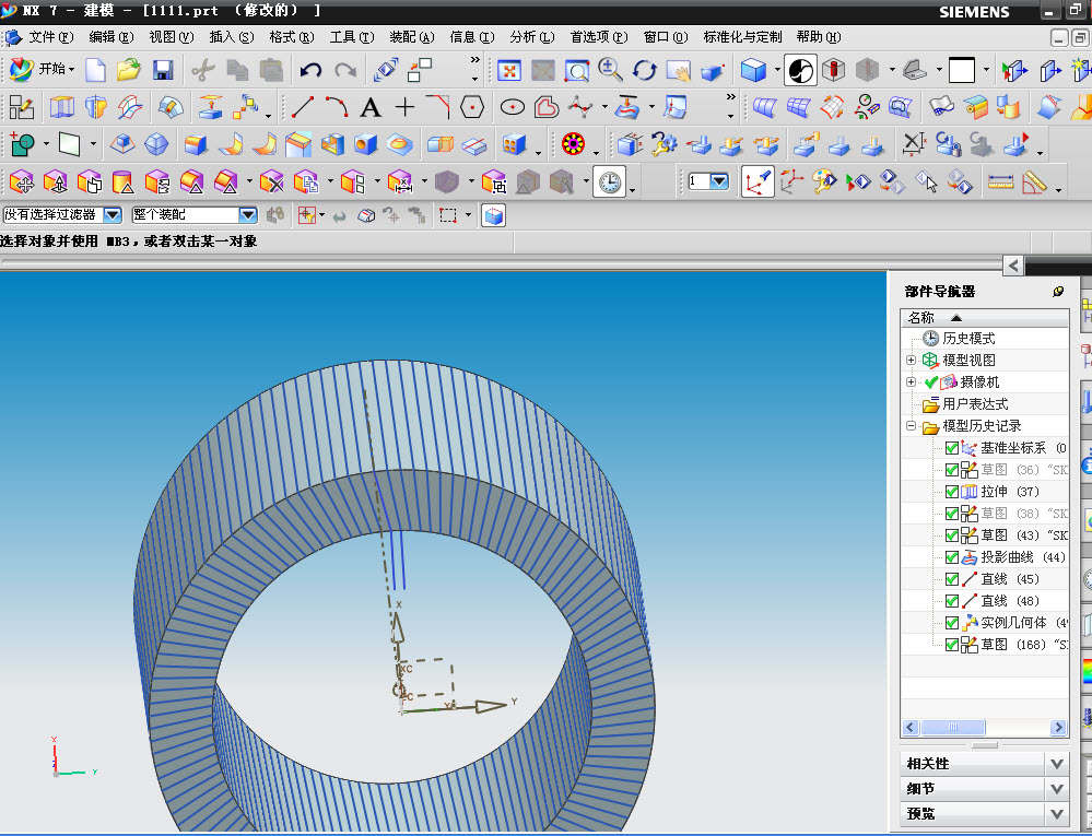

按你的意思恐怕不好实现,缠绕命令是针对圆锥面,用Mateform你也得先做出展开轨迹,不太现实吧!总之你要软件充分识别你的意图,他才能完成你想要的动作,用公式曲线应该可以吧! 2.jpg 简单的办法是先做出一个周期的缠绕然后阵列出来,引线单独作。
