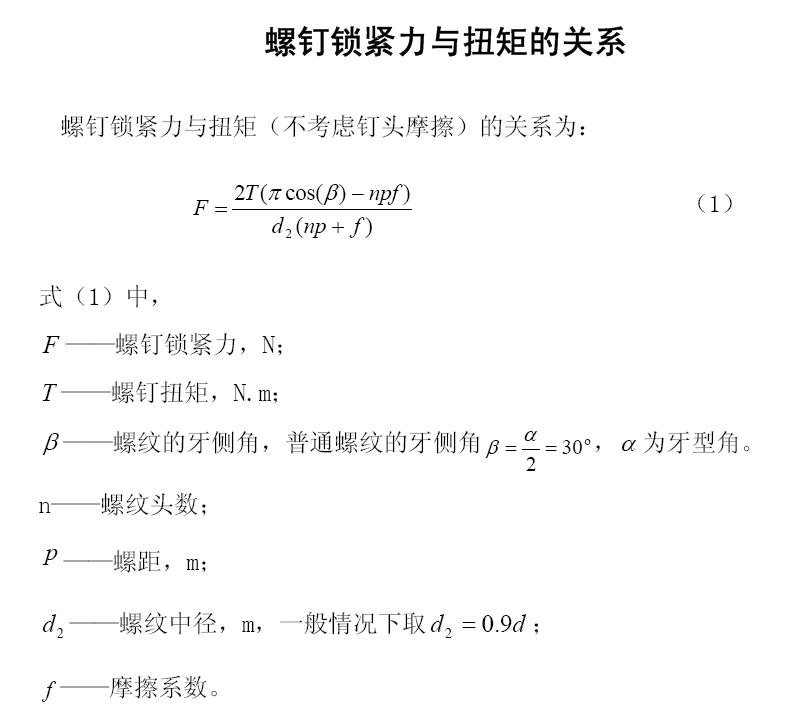

下图是找到的“螺钉锁紧力与扭矩”的关系式:
8 H$ X1 t5 n$ {. ]' ^3 J! b% }( @ 螺钉锁紧力与扭矩的关系.JPG & ^, d0 O. G; E* V

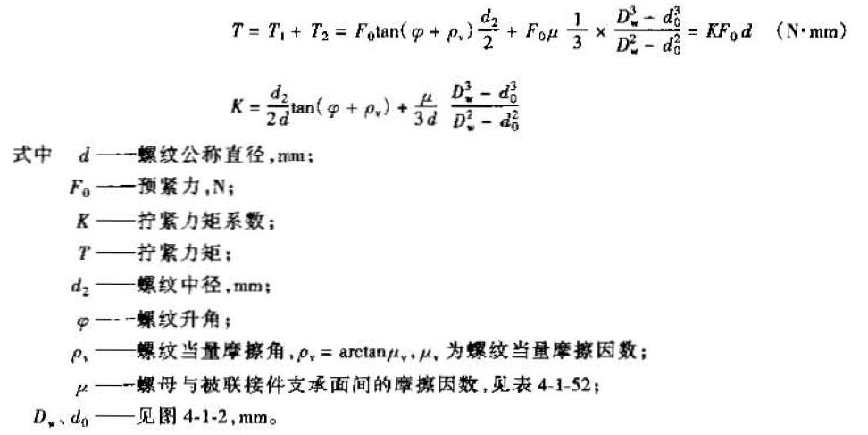

下图是“螺纹连接的拧紧力矩计算”公式:
3 S0 N3 V% N8 d3 ?. u2 G! z# p( a9 N不知道“锁紧力”与“预紧力”是不是同一个概念?

发表于 2010-3-30 08:07:04 | 显示全部楼层 来自: 中国河北秦皇岛
应该不是一回事,第一个公式是针对螺钉的,第二个公式是针对螺栓的。
