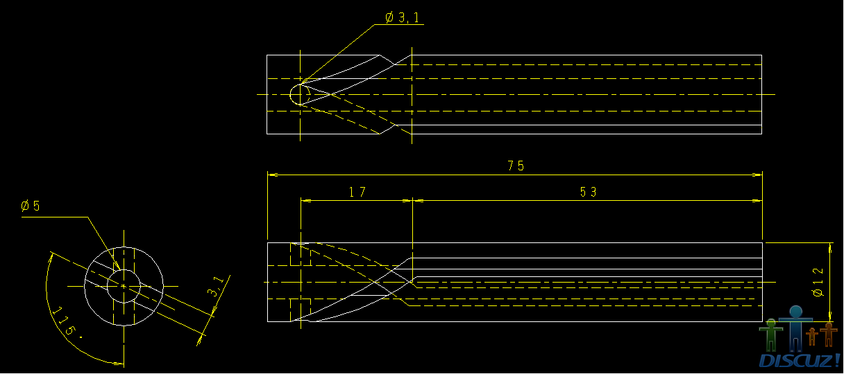

( }. }; {3 S2 R! y
' _4 O& g$ R! |: o8 M$ P5 u5 p此图槽口部分不会建模。请求帮助。% Q4 {/ p# A) C- d
如果哪位高手会,请指点,最好附上零件!
- }2 @5 b( J, R) @5 d! h5 `6 _: k: t$ U& N+ w; Y
如果看不清图片,下载到电脑里面就可以看清楚了。

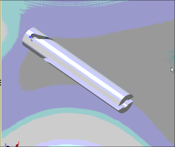

发表于 2010-1-7 11:13:09 | 显示全部楼层 来自: 中国山东淄博
是这样吗?
: z. V, _7 j2 d* L! y! I% E1 X 3.gif
! a; b0 x0 C! k3 {$ S/ x( W: a[local]2[/local]

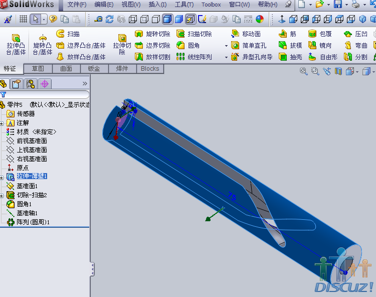

发表于 2010-1-7 12:31:49 | 显示全部楼层 来自: 中国北京
2 j2 w) i% S: u9 g' `! _- K4 `. x3 X4 P! @* W6 q* u' E( _& n  W
截图00.png 零件5.rar (127.92 KB, 下载次数: 13)

发表于 2010-1-7 14:36:56 | 显示全部楼层 来自: 中国北京
/ ^- N, M, Q$ c8 u+ [, q; I
+ Y0 d8 P! U/ F$ y, @  {看看这个2009画的,
% Q9 M( M; Q/ E, D 零件2.rar (143.38 KB, 下载次数: 21)

 楼主| 发表于 2010-1-7 16:28:18 | 显示全部楼层 来自: 中国北京
sundavid 9 c7 {5 D& j# T. ~3 D" [
不对啊,螺旋的槽宽度应该是3.1 你的扫描出来的槽口宽度是2.55 .   这个槽是用Φ3的工具切出来,以圆柱的轴为圆心旋转115度,横向推进17。- n- o. v4 h1 j
非常感谢你提供的思路,我在看看怎么能改过来。

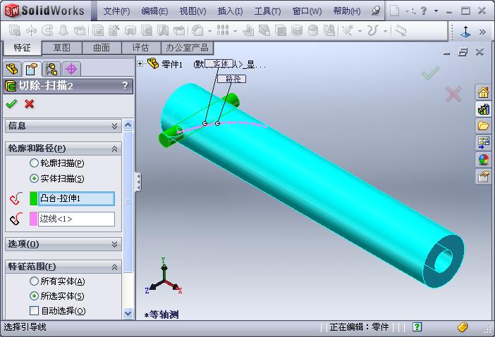

发表于 2010-1-8 11:22:32 | 显示全部楼层 来自: 中国上海

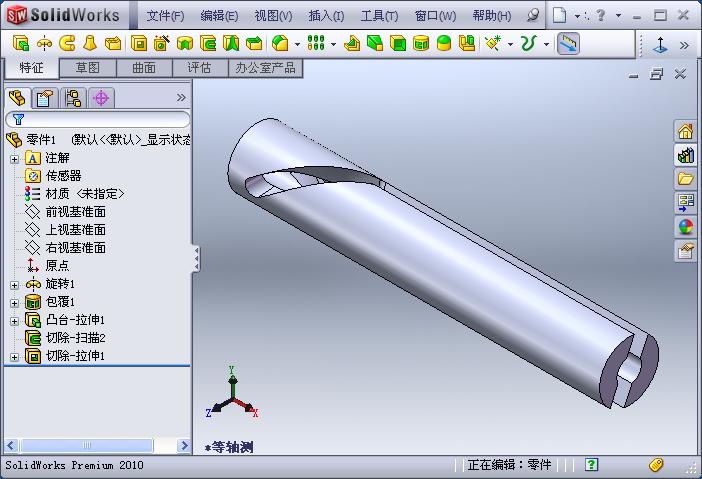

类似这样的图,使用实体扫描切除大概是最好的选择了。) Y! P4 C& _' m( [8 Z" H) Y( z% ]
大概在SW2008开始就已经有实体扫描切除功能。5 q0 `2 |' ^/ }: z8 @" d5 z7 o
$ i+ m4 g% F2 x& }8 a6 ~附件是SW2010文件格式
零件1.rar
178.57 KB, 下载次数: 15
 楼主| 发表于 2010-1-8 21:24:03 | 显示全部楼层 来自: 中国北京
12# gneful
  j4 b- M+ H# f原来扫描还可以这样用,太好了。3 j3 Q' F. `( N  ^
不过用 2009版本扫描后会出现错误。。。一次也没成功。。% T2 I, W& @  b
. M# W, I6 T! @8 y2 z! \/ ~+ k' v& r
换2010版本一次就成功了。
