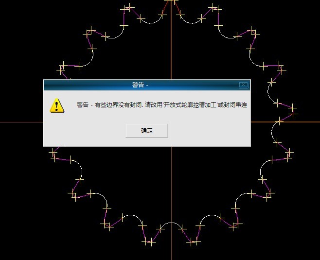

发表于 2010-1-7 08:20:31 | 显示全部楼层 来自: 中国广东广州
从提示来看,确实是串连的图素有问题,你确定图素之间没有断点、所有图素都在同一Z高度吗?
发表于 2010-1-9 13:01:31 | 显示全部楼层 来自: 中国上海
串联图素的问题,把图素压缩投影到同一Z值。
