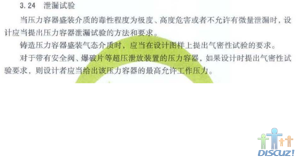

[讨论结束] TSG R0004-2009固定式容规第3.24条的讨论
发表于 2010-1-6 16:08:14 | 显示全部楼层 |阅读模式 来自: 中国北京
4 B& N* Q2 Y# K
+ K1 E# Y# _9 G6 e2 mTSG R0004-2009固定式容规第3.24条的讨论:4 m/ A) M* K, G) Z5 @5 ^2 S* p8 ]
这个最高允许工作压力怎么计算?大家谈谈看法。
0 p" t+ i, J  X- m- s7 a( L4 ^# {同时还有一个问题:在制造过程中还有材料的代用,怎么处理?
niao_csu + 2 发起技术讨论
发表于 2010-1-7 22:36:07 | 显示全部楼层 来自: 中国上海
对于没有开孔的情况比较好处理,只要根据有效厚度计算一下允许压力就可以了,但有开孔的情况就难计算了:计算压力提高了,壳体的多余面积就少了,补强计算就可能通不过。只能采用外压计算的方法:先设一个压力值进行计算,不合格就减小压力值再进行计算,直到所有计算都通过为止。
