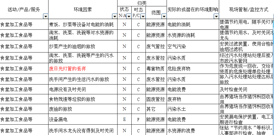

食堂的环境因素识别和评价,我们公司新增加了一个食堂,按照ISO14001的要求,需要对之进行环境因素识别,那位XDJM有,帮忙给一份了,谢谢!
发表于 2010-1-6 15:57:47 | 显示全部楼层 来自: 中国上海
给一个范例给你看看。不过别完全照写,这个清单可识别不全面,例如柴油的消耗、油烟的排放(包括正常情况下经过抽油烟机的排放和抽油烟机故障等异常情况下的排放、餐具和厨具清洗废水的排放、润滑油的消耗、润滑油的意外泄漏等

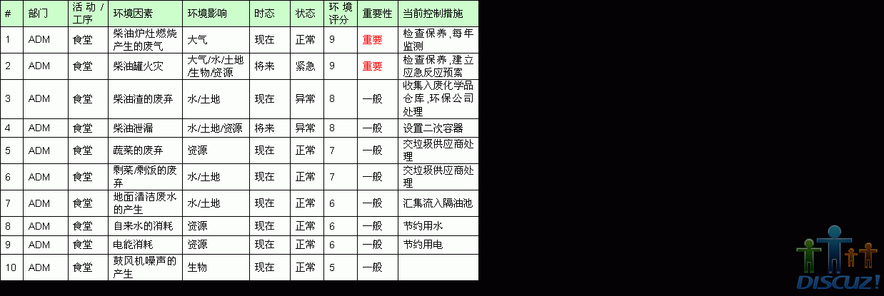

发表于 2010-1-6 17:17:26 | 显示全部楼层 来自: 中国福建福州
我们公司也刚做,我自己识别的,也不全面哦!仅供参考!
