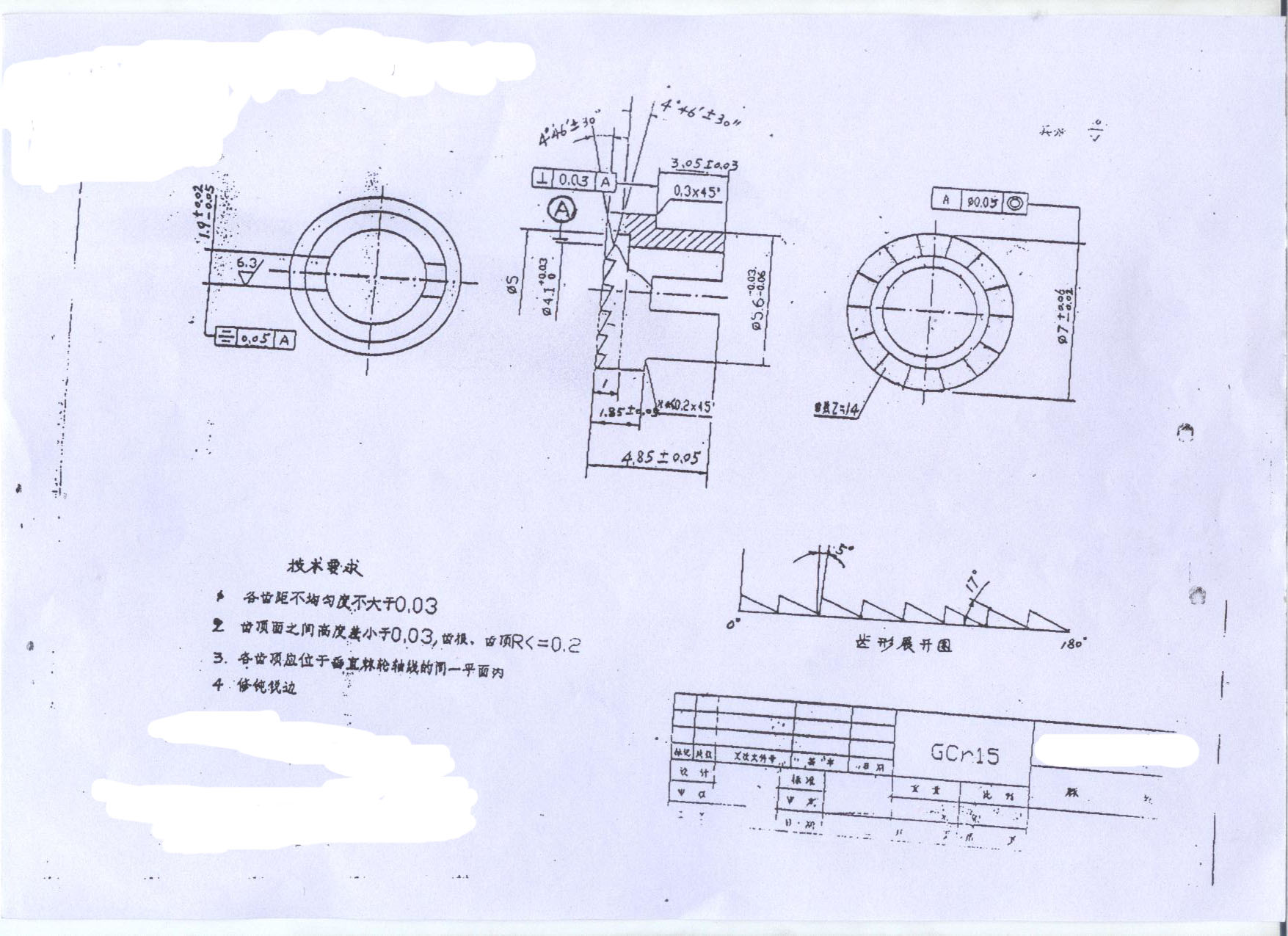

这张图的齿形部分应怎样画三维图啊?恳请高人指教,若能上图讲解一下步骤或给个附件研究研究,(附件最好是SW2007的我只有这个了)感激不尽啊。 022.jpg

解决方法: 圆周正列

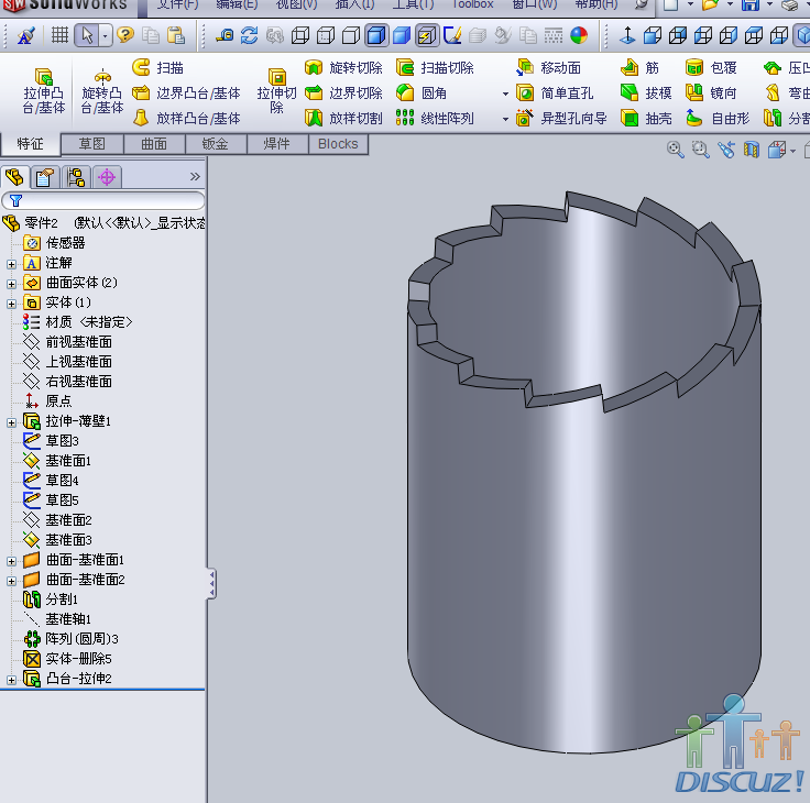

[localimg=152,150]1[/localimg]这是牙嵌式离合器,按图示尺寸做三个面放样切除,再圆周矩阵即可。
 楼主| 发表于 2010-1-6 15:44:50 | 显示全部楼层 来自: 中国广东江门
有没有图说明一下啊,操作技能不是很强啊。
