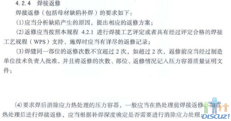

[讨论结束] TSG R0004-2009固定式容规第4.2.4(4)条的讨论

根据补焊深度确定是否需要进行消除应力处理,那么补焊深度什么情况下需要进行热处理呢?大家谈谈看法。
发表于 2010-1-6 22:07:17 | 显示全部楼层 来自: 中国四川成都
本人认为应该按150第10。4条判断。
发表于 2010-1-23 15:38:21 | 显示全部楼层 来自: 中国江苏南京
可参见:* l! H, E, k: K3 M1 Z* j- A1 W
HG20584-1999《钢制化工容器制造技术要求》6.0.2条和GB150-1998《钢制压力容器》10.4.1条。
