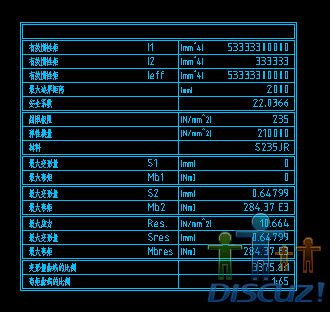

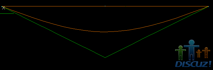

发表于 2010-1-7 16:52:26 | 显示全部楼层 来自: 中国江苏扬州
板厚10毫米,Q235就好!
1 }8 U5 U& W* w1 Y" u8 {$ r$ ^截图0为截面惯性矩& A/ n8 p; V2 [4 x% s) F. p
" _  Y  {( z9 q  r7 s: i截图1为受力分析结果
) p9 P6 m! \3 m" N( r1 g' U- t0 I截图2为整个板的应力、变形效果放大图
: R: R# j8 v. }$ m+ W8 U截图3为两端槽钢的支反力。槽钢只承受剪切力
