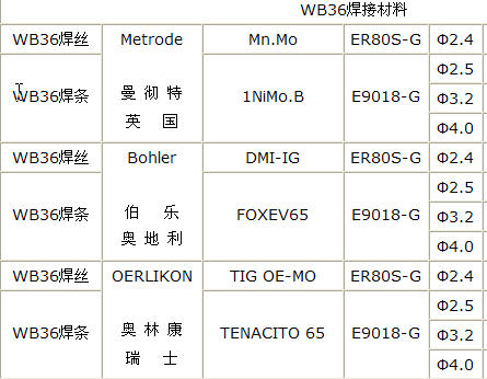

[求助] 材料WB36的焊接材料?
发表于 2010-1-6 11:13:33 | 显示全部楼层 |阅读模式 来自: 中国陕西榆林
我具体没有见过,听别人讲是这种材料,有没有知道的人,还是此人记错了!
发表于 2010-1-6 12:17:53 | 显示全部楼层 来自: 中国辽宁大连
采用蒂森的焊接材料为:焊丝UNION 1 Mo 焊条3 K Ni 伯乐蒂森的为:焊丝 DMO-IG 焊条EV65
发表于 2010-1-6 19:35:00 | 显示全部楼层 来自: 中国云南昆明

发表于 2010-1-8 08:52:36 | 显示全部楼层 来自: 中国河北保定
WB36焊丝 Metrode 曼 彻 特 英国 Mn.Mo ER80S-G焊条 主给水管 15NiCuMoNb5
7 ]' e5 h+ |# G. c1 z7 W. ^WB36焊条 1NiMo.B E9018-G
) K4 `. n2 t. [; ^9 mWB36焊丝 Bohler 伯乐 奥 地 利 DMI-IG ER80S-G焊条 主给水管 15NiCuMoNb5 ; z8 t9 _& d" I/ c/ {/ O
WB36焊条 FOXEV65 E9018-G : h8 Q# p" G2 Y$ x( q1 P
WB36焊丝 OERLIKON 奥 林 康 瑞士 TIG OE-MO ER80S-G焊条 主给水管15NiCuMoNb5 0 M2 S/ p6 J% |" w" w' o
WB36焊条TENACITO 65 E9018-G焊条
