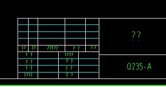

之前就没有怎么用过eDrawings,今天我用eDrawings打开DWG文件,
( D, Y4 N' K# y+ U# X# P: j" [发现只要是汉字,全部变成问号。/ Z8 \' }7 P; I2 X7 n- ?
见下图。。
% P( \3 v& N5 z: x% | 1.jpg
( W1 R+ D& y4 n, f( C! i$ U! n+ j, W5 H  ]( S7 I: ^
各位有遇到此类情况的,麻烦说下,如何解决。。2 F8 l, c$ w$ T: I

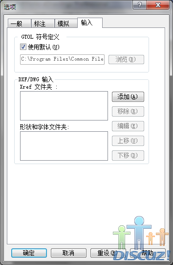

3 n2 C) Q8 R3 `, }" X# m知道什么原因了,原来我的DWG里的字体,eDrawings无法识别。。。' x0 @; f8 t2 @; ^; f
6 n- Q6 L2 E5 j; W$ ~
0 H, }2 S$ k7 D# |# f3 @现在的问题是,eDrawings,如何添加字体文件夹。。。。
$ J: }1 x* z$ F0 u7 _2 \! ?2 I' v% b6 v. e
按钮灰色的,郁闷。。。。; i" d8 u. \8 n- P$ F

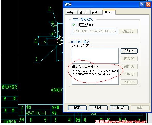

把“autocad的字体文件夹路径”添加到edrawings的“形状和字体文件夹”框内就是啦。3 `8 G- E( {7 `
具体步骤
6 w3 b1 _  E6 w& V3 t单击“添加”,找到autocad的Front文件夹,加载就可以啦。

像8楼那样添加cad字体就好了...
