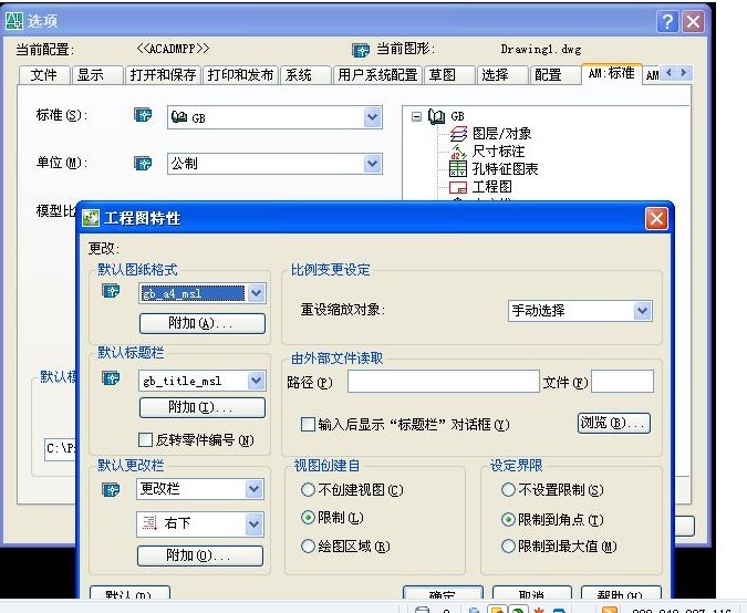

发表于 2010-1-8 06:55:13 | 显示全部楼层 来自: 中国广东汕头
我的做法:表头和标题栏捆绑在一起(仅限装配图).+ Q7 p' V- o# D2 z3 h6 q0 f$ D& V) T
又回到你的另一个当然也可以。
; h( Y1 P- b  Y, p3 b您可以按下面的步骤来做,
, u  i2 P  N7 A; ?' Y, E1) 在命令行输入OP8 f7 M% Q5 ]7 ]1 h
2) 在标准元素列表中双击明细栏,打开BOM表设置。
3 V; y' Y' N; K' d6 Y1 l3) 在明细栏设置中加载附件中的明细栏模版文件。(可能不是很符合您的要求,但是可以用用)" l% Z+ ]# M/ c
4) 这个自定义明细栏会被当做默认的明细栏
, {. w. X% p! Y! A) `; C& B% H2 v问题:在选项中修改完所有设置的后,另存模板.可以做到一劳永逸
