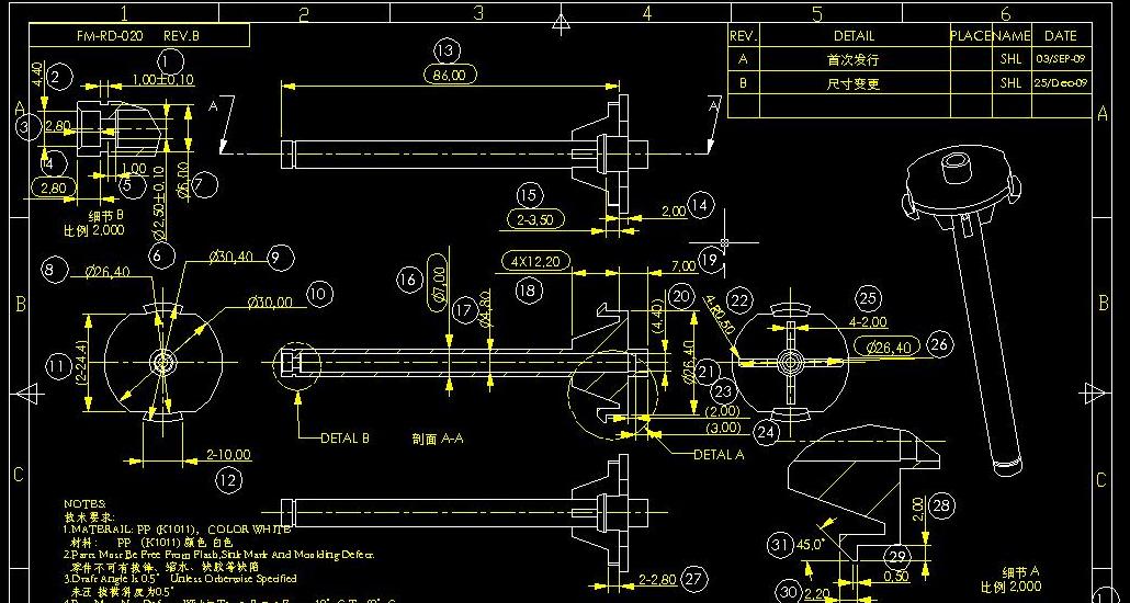

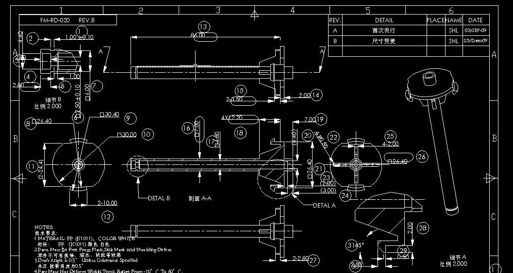

% o& c+ t1 ]  h4 f$ }( Y8 J5 ]cad2006中标注字体的颜色更改后出现乱码,以前的Φ变成了方框了,主请问这个怎么解决啊?
8 P  h- v$ C6 ]6 c9 m" x更改前: 更改前.JPG 1 i  ?  R* A! p* M
更改后: 更改后.JPG

将字体的形文件改一下就可以了。
$ D2 H9 ~" j1 }6 M) P6 k不过,要一个一个的改。
