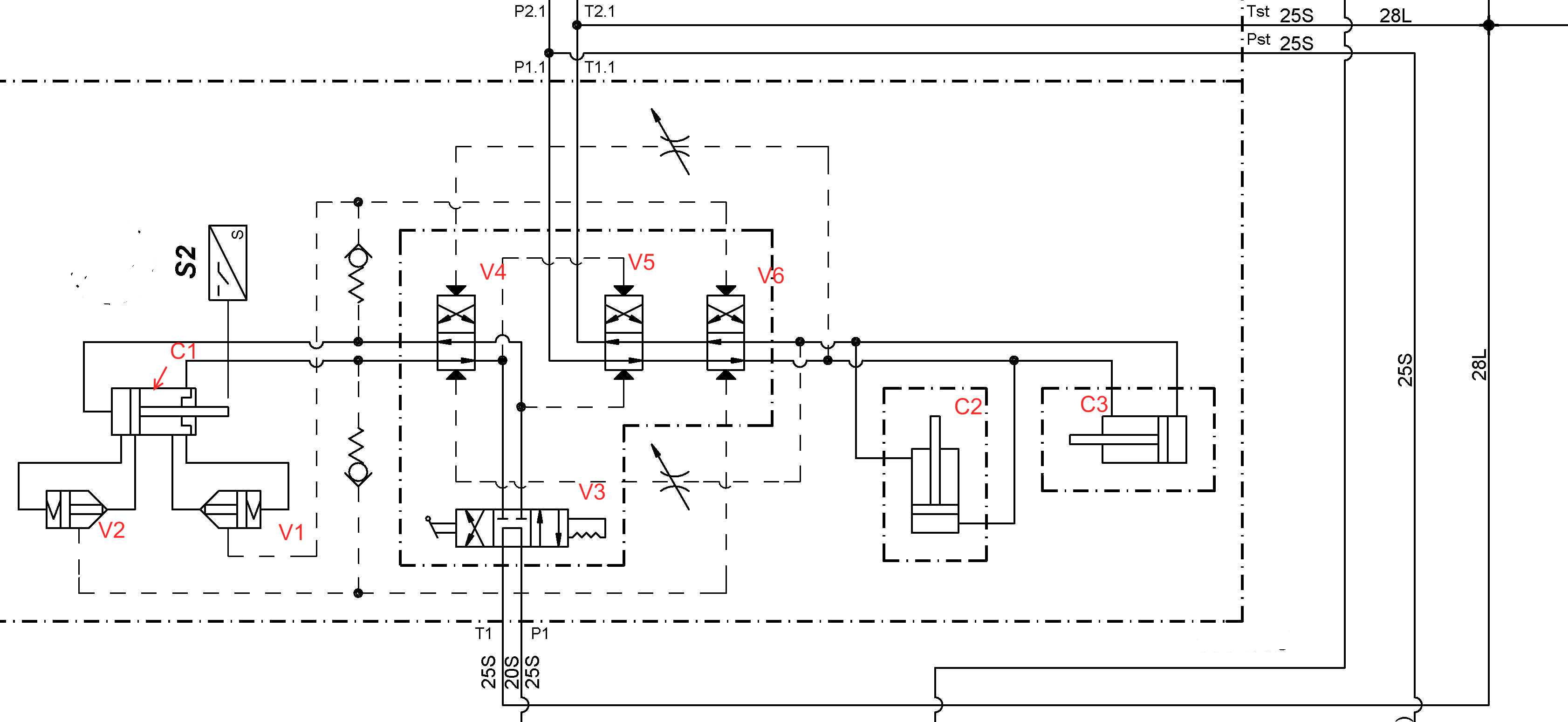

砼泵使用两位四通液控换向阀自动控制油缸换向,两个油缸的换向阀换向控制压力同对方的主缸压力相关联,问题:2 U4 d( n' ?4 u( V$ L
1、插装阀的作用和原理5 M8 Z: u" Q# v6 \. O  H+ g& T! X1 f
2、两位四通液控换向阀换向压力,达到多大压力换向,各位有些这方面的资料吗?
4 z. V% K4 |3 B- D! i; ?3、单向阀的作用,估计单向阀的压力设置和换向阀先导压力有关。+ i; j# V0 a8 ^$ s1 s+ q
4、节流阀的作用

1.插装阀的作用是换向压力油发生器;( k9 t! V2 h: }- e# O4 r
2.不知;+ o9 a0 ?2 E* Y& K8 G
3.单向阀是背压阀作用;
- T" K$ B' X) j$ X3 y' U! _4.节流阀控制主油缸换向速度,减少冲击;
