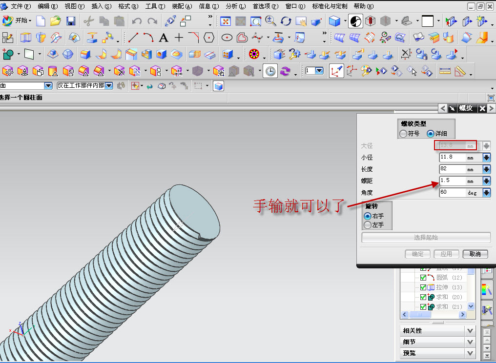

刚刚使用单位安装的UG7.0.$ B; j$ t( I9 N3 q4 V( G+ h1 o/ h
有些不习惯,但基本好用。
: q0 G( E3 w: ]9 n1 B3 ^6 m有一个问题:使用螺纹孔时,有时需要M14,但只能选择M14×2.* o9 j' _7 n6 E& U
比如PT螺纹都没有了!
+ R& Z; l* t/ x4 v- a% A" _8 N+ n是标准库不全,还是设置方面的原因!8 O5 M. }$ y2 C: X! r4 R
谢谢大家的解答。

 楼主| 发表于 2010-1-6 12:52:54 | 显示全部楼层 来自: 挪威
不是这儿,是孔选项!) P! P+ j; K; x$ q; f7 q7 Z
选得螺纹孔!- ^; {! X5 U* M0 D$ [( y/ o5 j
上面没有办法修改啊
发表于 2010-1-6 12:55:18 | 显示全部楼层 来自: 中国河南南阳
M14=M14X2.
发表于 2010-1-6 14:52:56 | 显示全部楼层 来自: 中国湖北武汉
这也太复杂了啊
