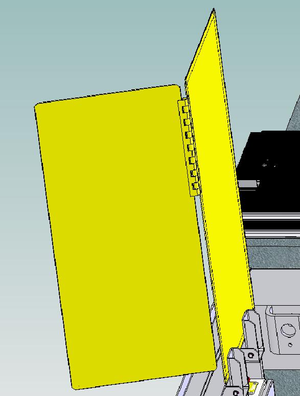

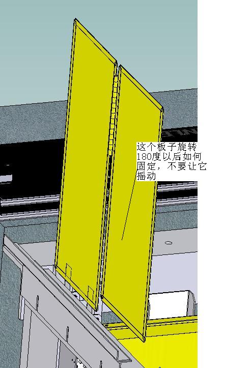

请朋友们给点思路
发表于 2010-1-5 09:17:44 | 显示全部楼层 来自: 中国上海
如果是磁性材料,可考虑利用磁铁
发表于 2010-1-5 16:37:23 | 显示全部楼层 来自: 中国天津
在固定板的后面延伸一块挡铁(可伸缩,如门锁那样),定位180度。
& r; v9 J9 `* {0 }& W" P/ `再用一个U型槽钢连接固定端及活动端
发表于 2010-1-5 20:23:23 | 显示全部楼层 来自: 中国广东中山
你是说向哪个方向,如果两板重叠,可一考虑用磁铁,如果是反方向,可以加一来回收缩的液压杆,如我们的自动门那样,可以杆小一点的
发表于 2010-1-13 08:47:38 | 显示全部楼层 来自: 中国浙江台州
我觉得可以借助于,有些衣柜上的机构,像汽缸一样的东西,具体我也没有关注叫什么的,可以实现!!
发表于 2010-1-13 09:53:29 | 显示全部楼层 来自: 中国四川成都
如果想在图示位置固定,可以在固定板上面加个可以滑动的卡子,在图示位子时,把卡子移动过来卡住活动板
