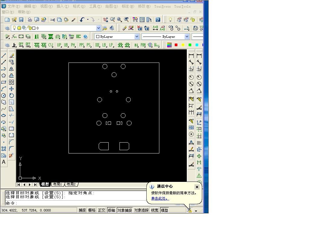

所谓压力中心,就是冲裁(压)力分布的中心,一般情况下有经验的老手可以根据冲裁力的分布情况“不很精确”的给出来。其实,只要模具冲裁范围不超过上滑块面积(冲裁力集中的情况),一般情况不用具体计算,取零件几何中心就可以;如果冲裁力较小(相对于机床额定压力),虽然占面积较大,也可以不去计算,只注意模具强度就可以了;如果冲裁力大且面积大分布不均,就要认真点计算了;计算的方法没有很好的捷径,只能一部分一部分的算出冲裁力,然后根据分布情况大体定出一个压力中心(有时要考虑结构问题)。
