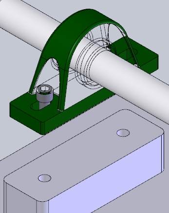

  D, l% V: U* J; @+ o8 X) a如图,当我的鼠标指向某个零件时,就会隐藏个别零部件或者个别面。
! v' l+ c3 o0 }: ~' O& G' H$ U鼠标移动到空白处,显示就正常了。
/ e" _4 m& C( J$ ~3 j每个装配体都有这毛病,为什么呢?% f4 G9 q& d) a
请高手指点一二。
& F, u* H0 q/ ^+ M* M3 c" @. o. M* h& V* E9 C
2 N& b; ^  {% g
修改显卡参数      问题解决
发表于 2010-1-4 11:53:33 | 显示全部楼层 来自: 中国江苏南京
这是不是你的设置有问题呀!好像前面版本没这个问题呀!
发表于 2010-1-4 12:02:38 | 显示全部楼层 来自: 中国浙江金华
可能是显卡的问题,你把驱动程序更新一下试试!

 楼主| 发表于 2010-1-4 13:10:13 | 显示全部楼层 来自: 中国河南郑州
饭后接着顶!
发表于 2010-1-4 13:12:51 | 显示全部楼层 来自: 中国浙江杭州
显卡问题!!显卡不够好就会这样1!!!
发表于 2010-1-4 13:13:00 | 显示全部楼层 来自: 中国山东威海
你显卡的问题 拉  我的没有这问题
发表于 2010-1-4 13:20:29 | 显示全部楼层 来自: 中国陕西西安
可能是显示卡驱动或者显示卡的问题吧
发表于 2010-1-4 13:34:20 | 显示全部楼层 来自: 中国四川成都
我曾经到无锡的一家台资公司去应聘,他们的当时给我的电脑的显卡,我装UG16,读一个32M的文件,根本着不了色,只能显示线条,而且显示不全,跟你现在的情况差不多。所以你最好换块好一点的显卡。
 楼主| 发表于 2010-1-4 13:36:11 | 显示全部楼层 来自: 中国河南郑州
NV 9800 显卡,设置是默认的。& o  c1 r5 A! V# b  M
如果是显卡问题,该怎么解决呢?0 v" C! U" g9 B6 U# X; N  E
望高手指点一二。% r9 i3 y4 k4 h
谢谢!

之前有碰到过这个问题,就从新装过SW, 问题就解决了。
发表于 2010-1-5 23:27:39 | 显示全部楼层 来自: 中国山东临沂
NV显卡问题,是它的一项功能,ATI的显卡没有这项功能  \* {4 P: O# M1 S3 u* a3 j- B$ L

% b' a6 R% M; [我的是NV9800的显卡啊,不是太差劲吧?
发表于 2010-1-6 14:49:26 | 显示全部楼层 来自: 中国
NV9800显卡应该不错了,不用换吧,在显示设置里琢磨琢磨,我没用2010,不过现在市面上有假显卡,假9800,确定你显卡是正品

我的是NV9800的显卡啊,不是太差劲吧?. W5 Z4 V) Z: T$ T
vkpvkp 发表于 2010-1-6 13:57 http://www.3dportal.cn/discuz/images/common/back.gif
- t+ E* u: N1 x2 e7 }$ r
" z0 v2 `. }- q
显卡没有问题吧,我的是9600GT  2010没有这个问题- t, w" s* _- }# R3 U4 R5 @+ E  t
你重装一下驱动程序试试,上网上找个最新版的驱动: q1 t& d2 o  D" w" _
不行的话,重装一个SW" L" G% A% @9 q! {9 g5 y
再不行,重装一个系统
发表于 2010-1-6 20:08:52 | 显示全部楼层 来自: 中国辽宁沈阳
你重装一下驱动程序试试' @) @; A2 F# f" m9 o+ L: K
使用最新版的驱动' y3 `5 H* s, t8 l
网上有9800改专业卡的,但最好别用,除非你对你的显卡比较了解,显然你不是这样的。
