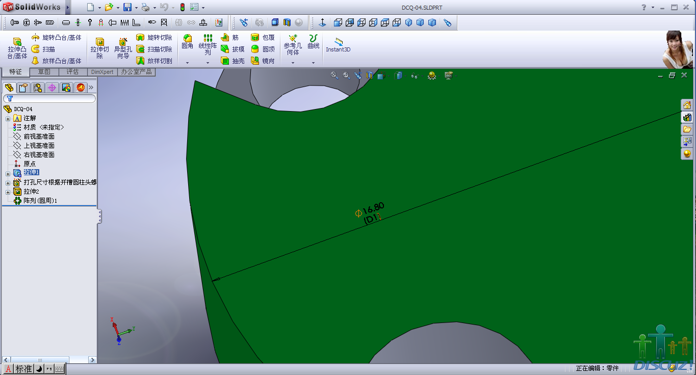

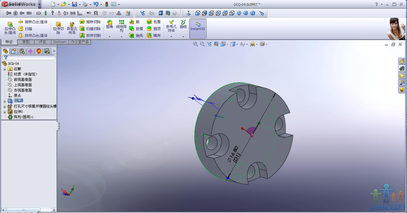

我刚把2008spo  升级到sp5    怎么单击那零件就显示尺寸呀~?  在哪设置双击呀~- S  H- R; u, L) R1 b( S
          还有那智能尺寸标示也没了~~
 楼主| 发表于 2010-1-4 11:05:20 | 显示全部楼层 来自: 中国广东广州
还就是那 16.8 下面那个  D1  是怎么来的      ,在转到工程图里也有~~~~
发表于 2010-1-4 11:06:54 | 显示全部楼层 来自: 中国江苏无锡
就是工具栏的最后一个图标,现在是按下状态的,取消按下就可以了。

谢谢 那搞定了      ~~
# m& U' I+ K$ N$ S那16.8下面那个  D1怎么高掉呀
 楼主| 发表于 2010-1-4 17:09:17 | 显示全部楼层 来自: 中国广东广州
16.8 下面那个  D1  是怎么来的      ,在转到工程图里也有~~~~  要怎么才能去掉啊

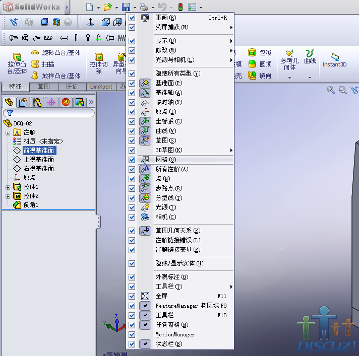

发表于 2010-1-4 17:19:59 | 显示全部楼层 来自: 中国江苏南京
6# 124485833
+ L  `0 @8 {, x+ I看这个帖子

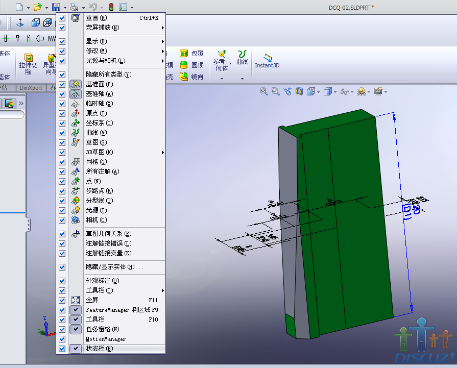

 楼主| 发表于 2010-1-4 17:26:02 | 显示全部楼层 来自: 中国广东广州
7# suning0127
* d0 w/ V! A2 ?# G: V
* W4 i6 K. q: Z, M- A
7 j  @' @- V/ L! [# b, B" R- q+ e6 f+ U( V
什么嘛?    怎么弄掉呀  ,,  我一天都在等着呢!~~

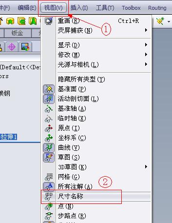

发表于 2010-1-4 17:26:40 | 显示全部楼层 来自: 中国贵州六盘水
看看图能明白吗?

发表于 2010-1-5 09:30:06 | 显示全部楼层 来自: 中国北京
你拉视图啊?拉工具干吗?在视图菜单里!

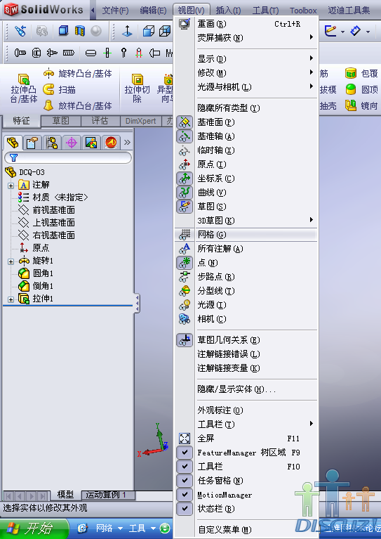

 楼主| 发表于 2010-1-5 09:35:05 | 显示全部楼层 来自: 中国广东广州
我那是视图里的~
 楼主| 发表于 2010-1-5 09:38:50 | 显示全部楼层 来自: 中国广东广州
就是这样的~~~~~~~

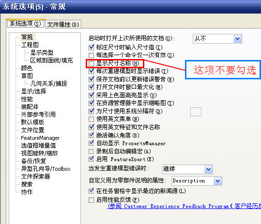

发表于 2010-1-5 11:22:23 | 显示全部楼层 来自: 中国广东深圳
进入选项把“显示尺寸名称”取消勾选,如图
 楼主| 发表于 2010-1-5 11:25:50 | 显示全部楼层 来自: 中国广东广州
17# lyh020209
$ r9 e7 M8 E9 ^
: l0 E% {. a. ]7 d) U2 r* F1 f5 m) |9 T
* B' k+ K% O( d- F, D, @) W+ X
& O) \8 h4 Q( v4 J3 v( G
谢谢您的指点  ~~~    可以了。。
! F8 b# J9 P& f7 c
8 N  s. Q0 m1 b! k) W% b. u, D, y5 ^搞了我两天终于好了 ~~~~~高兴啊
