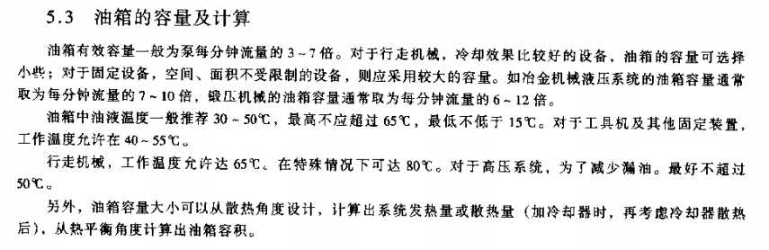

油箱中的油加多少才是最省的,且不影响使用?

3/4左右,约占油箱有效容积80%
发表于 2010-1-4 10:10:23 | 显示全部楼层 来自: 中国贵州贵阳
按设计手册油箱容量应为系统流量的3~7倍,油箱容量越大,油箱散热的效果越好。特殊环境下可使用到系统流量的1倍多一点,但要使用高效的散热系统(我就使用过1倍流量的油箱)。油箱体积略大于油液容量,加油时保持油箱上面还有5%~10%的空间。
发表于 2010-1-4 11:41:41 | 显示全部楼层 来自: 中国河南郑州
恩,应该是系统所需最大流量的倍数,还有就是系统的运行情况,如果是24连续不停运行,那就需要取大的系数也就是要加大油箱容积便于散热。断续的就可以选取小点的,但是不能少于最大所需流量。
发表于 2010-1-6 13:58:47 | 显示全部楼层 来自: 中国广东佛山
加冷却器,油箱容积为系统流量3-4倍

一般都是按泵的3倍左右就够了,一般的设备不需要太大。
