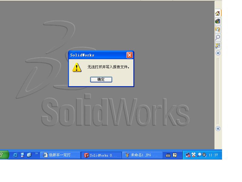

 楼主| 发表于 2010-1-6 10:51:03 | 显示全部楼层 来自: 中国重庆
大侠们帮帮我,将09版的转换一下再传上来让我用07版SP0的打开,有没人帮忙的谢谢 这个比较重要
刀具调节座.rar
153.9 KB, 下载次数: 13

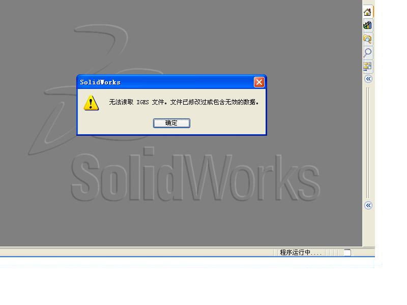

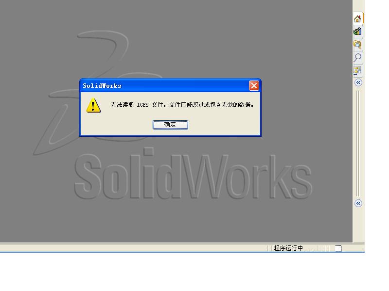

 楼主| 发表于 2010-1-6 11:40:27 | 显示全部楼层 来自: 中国重庆
谢谢16楼的,可我的07版还是打不开那个IGS的,郁闷了那样能打开都好啊,求高手帮忙,这是打开两个图分别出现的问题

 楼主| 发表于 2010-1-6 12:22:27 | 显示全部楼层 来自: 中国重庆
谢谢19楼的了,终于X.T的打开了,IGS的还是打不开,版本问题还真是郁闷,本人现在决定装08版的了.07的嗨,就因为一个版本问题

发表于 2010-1-7 14:18:20 | 显示全部楼层 来自: 中国浙江杭州
谢谢19楼的了,终于X.T的打开了,IGS的还是打不开,版本问题还真是郁闷,本人现在决定装08版的了.07的嗨,就因为一个版本问题' W0 y# j3 C" N( B7 [+ I( o
aichensaod 发表于 2010-1-6 12:22 http://www.3dportal.cn/discuz/images/common/back.gif
2 H) D5 J* T! L我的07打开上面的IGS没有任何问题,应该是你软件的问题,不过像这样简单的零件,你可以单独安装一个高版本的eDrawings,用它打开后照尺寸用低版本建一个,这样还快一点~
