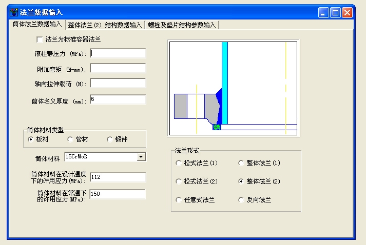

JB4701和JB4702系列法兰在用SW6做强度计算时是用整体式2还是任意式?两者算下来厚度相差近一倍。
发表于 2010-1-3 21:09:58 | 显示全部楼层 来自: 中国上海
4702,4701的形式都可以用整体式。关键在于你的焊脚3 N' F* ?2 d! V( F. b: m9 {* F9 N* S6 P
其实你选用任意式,只要你满足整体式的要求计算也是按整体式计算的。" O: Y" @& S5 _: |( O
所以法兰的厚薄和你选用什么形式没有关系。. C2 r/ \; o# ~! p# o* y& D
除非你的条件是满足时活套法兰的那么软件就是按活套法兰计算

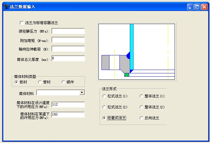

发表于 2010-1-4 09:27:28 | 显示全部楼层 来自: 中国江苏无锡
甲型、乙型法兰的焊接型式相当于GB150-1998中图9-1(j),应该按任意式法兰进行计算。
lauhob + 2 应助
发表于 2010-1-4 10:49:26 | 显示全部楼层 来自: 中国北京
JB4701按照任意式计算,
1 D/ e7 Q: _' F. |7 y" JJB4702可以按照整体式计算也可以按照任意式计算。
lauhob + 2 应助
 楼主| 发表于 2010-1-4 13:04:43 | 显示全部楼层 来自: 中国江苏泰州
为何150 9.4.3中说明h i j k 均按整体法兰计算,其中4701属当中h型?
发表于 2010-1-5 12:41:02 | 显示全部楼层 来自: 中国江苏镇江
整体式可以理解为任意式的一种特例,参照2楼的说法理解。

 楼主| 发表于 2010-1-6 13:29:11 | 显示全部楼层 来自: 中国江苏泰州
回复2楼,如图中的两种型式,其剪切面积不同,所以计算下来厚度差很多
