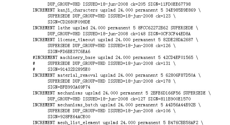

我的NX6.0怎么使用可变驱动轮廓铣时没有很多种选项了
1 i2 P2 v& M1 n  O+ B5 n``曲线/点没有 # ^% X. n2 N( b4 ]4 `
表面积也没有6 @( D1 m1 |8 {
好晕哦
/ ~) U0 |! D& O) y: _
9 l6 G9 R- J2 Q1 S: d还有流线铣也没有``7 ~. p0 I! ]8 I; V: D
2 m' J4 _. j$ ~9 L" J
在这里下载的``能帮一下吗??
发表于 2010-1-3 15:04:49 | 显示全部楼层 来自: 中国山东济南

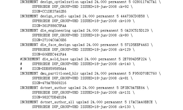

这是你的LICENSE文件没处理好,其实用你的文件也可以修改,就是把图片中的两个地方加上“#”就行了;如果懒得弄,用附件里的替换掉你那个,注意修改好电脑名和文件名。
