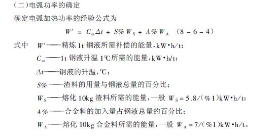

[求助] LF精炼中 电弧(弧柱)功率的计算方式?
发表于 2010-1-1 17:18:19 | 显示全部楼层 |阅读模式 来自: 中国四川甘孜藏族自治州

确定电弧加热功率的经验公式为
