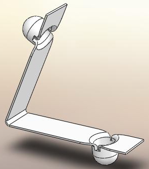

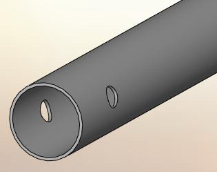

把这个弹片装入管子里面,两个圆头从管上的圆孔中弹出,按弹片张开的角度必然比管的口径要大,这个应该怎么装配啊?

在画草图时,把那个角度尺寸定为活动尺寸!
发表于 2010-1-1 19:25:03 | 显示全部楼层 来自: 中国广东深圳
如果你的弹片够长的话两个圆头是可以装在孔里面的,一般用相切都可以了。
发表于 2010-1-1 19:41:51 | 显示全部楼层 来自: 中国江苏无锡
应该画出装配后的形状(尺寸)进行装配
发表于 2010-1-1 19:56:03 | 显示全部楼层 来自: 中国黑龙江大庆
用两个配置,类似的问题太多了。
 楼主| 发表于 2010-1-2 07:31:13 | 显示全部楼层 来自: 中国山东青岛
配置正初步学习,感觉是个折中的办法,不知道别的软件能否办到?
发表于 2010-1-5 16:22:30 | 显示全部楼层 来自: 中国山东东营
有意思的问题,我也想知道怎么做呢
发表于 2010-1-5 17:08:55 | 显示全部楼层 来自: 中国河南郑州
虚拟零部件能解决你的问题!

发表于 2010-1-5 17:24:34 | 显示全部楼层 来自: 中国广东佛山
8楼同志的方法不错啊!不过这程序好象在2010才有的
