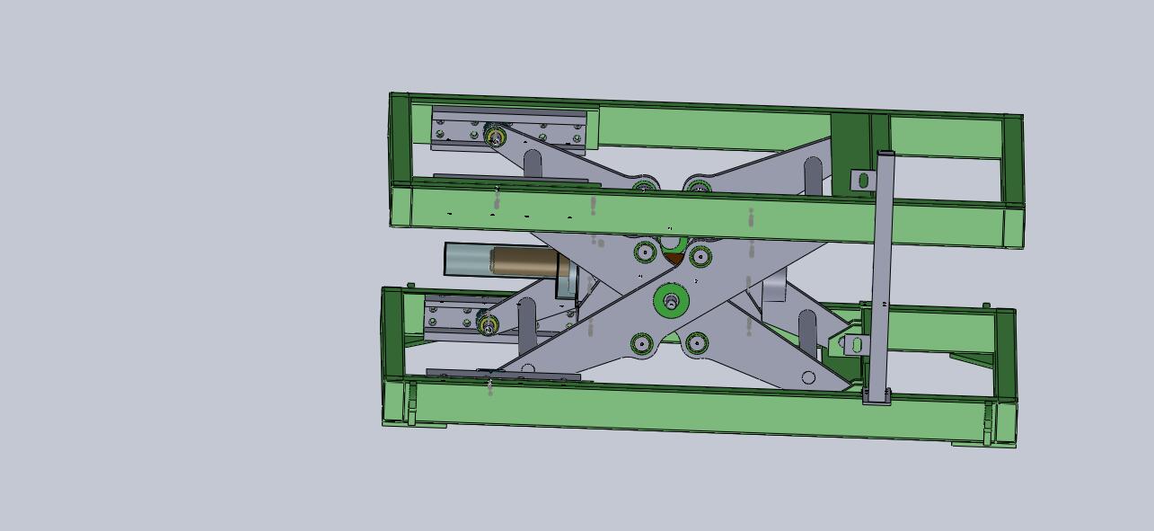

发表于 2010-1-1 11:01:43 | 显示全部楼层 |阅读模式 来自: 中国湖北十堰
电动升降台

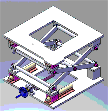

向楼主学习,我这里倒是有一个小型的剪叉式升降机构的动画,这个是我们的机床上用的。

这个手动的灵活度如何啊
; Z: u2 y( r4 s& f5 X
这个手动的灵活度如何啊
" U5 J/ Q/ ]9 ^5 f. O" v: b. z  Swzj_711 发表于 2010-1-1 20:19 http://www.3dportal.cn/discuz/images/common/back.gif
! J3 K- e1 l' l+ r3 Q灵活度还可以,因为我的运动副用的是直线导轨,轻便,但手动的负荷能力不大,毕竟手动的属于轻便型的。

四楼手动的做的也不错,加上电动机和减速器就成了电动升降台了!还可以加上轮子就可以变成可移动式电动升降台了。

不错啊,最好能加上电机和减速机

不错,但感觉升起来后受力不均。

本帖最后由 YN_URUS 于 2010-1-4 16:59 编辑 4 i( j7 ^# }. i3 E% E5 V
, z8 V8 E' V6 x% |1 h5 e升降精度要求高吗,这样结构承重上有优势,但升级精度累积误差多一些,如对升降精度要求不高这样的结构还是很不错的,顶一个!
发表于 2010-1-4 20:18:38 | 显示全部楼层 来自: 中国河南洛阳
升降精度要求高吗,这样结构承重上有优势,但升级精度累积误差多一些,如对升降精度要求不高这样的结构还是很不错的,顶一个!, i: w- m& T/ R8 P
YN_URUS 发表于 2010-1-4 16:58 http://www.3dportal.cn/discuz/images/common/back.gif
; W" f% W: g) _9 Y0 b# T( k
这个升降精度不高,主要是能快速上升,还有占地面积小等特点,你看常用的高楼清洗车,交通信号灯维修等场合经常用到。
发表于 2010-1-4 20:20:13 | 显示全部楼层 来自: 中国广东佛山
怎么锁紧?例如有振动,靠丝杠机构自锁???
发表于 2010-1-4 21:28:01 | 显示全部楼层 来自: 中国河南洛阳
怎么锁紧?例如有振动,靠丝杠机构自锁???- u" P, c7 {) n5 Y
abc1013 发表于 2010-1-4 20:20 http://www.3dportal.cn/discuz/images/common/back.gif
/ t9 [0 n2 _5 b. z; x一般这种机构使用液压的,也不需要锁紧,这种机构常用的;* A+ m( @4 U: u5 {2 v  u. ?7 I
我画的那个带丝杠的也不需要锁紧,一是本身上面的那个负重就不大,二是在受力上,上面的装量不足以能使下面的丝杠受力超过极限。
