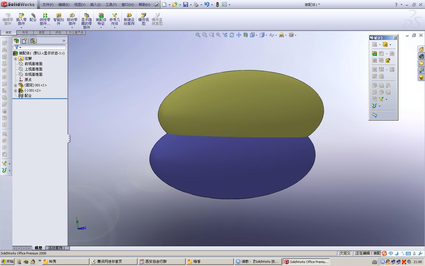

solidworks用户。设计中两个曲面零件固定位置互相嵌入,欲通过相减编辑其中一个零件,不能成功。请教解决方法。6 m# R" n( E' e8 H- W$ d$ I* F
若是两个实体,可通过相减操作实现,但此处是零件,非实体!

 楼主| 发表于 2010-1-1 20:47:57 | 显示全部楼层 来自: 中国陕西西安
本帖最后由 wxw44444 于 2010-1-1 21:25 编辑 / `; `- u& G8 |
* C% D% z* ^  f: X* J  \  Y
; [: X; C4 n# ]- _. I
3 ]2 O' _0 M: q% k& I7 ?4 x楼上朋友,我在琢磨一个简单的例子。两个橄榄球相互侵入,其中任意一个橄榄球的形状如何获得。
( f3 f8 g7 \& j3 J0 r/ z! S需要说明的是,橄榄球不是绕固定轴旋转的简单体,应该是二次曲面包含体。
