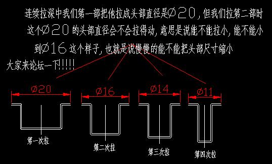

[讨论] 连续拉深高手请进来看看
发表于 2010-1-1 00:26:34 | 显示全部楼层 |阅读模式 来自: 中国广东东莞
未命名.jpg 多多指教,交流才会进步!!!
hxg168 + 5 出题奖
发表于 2010-1-1 22:09:42 | 显示全部楼层 来自: 中国安徽蚌埠
一般情况下多次拉伸带凸缘件,第一次就拉伸到凸缘尺寸。或者先拉伸成筒形件,在后续拉伸中拉到凸缘尺寸。
