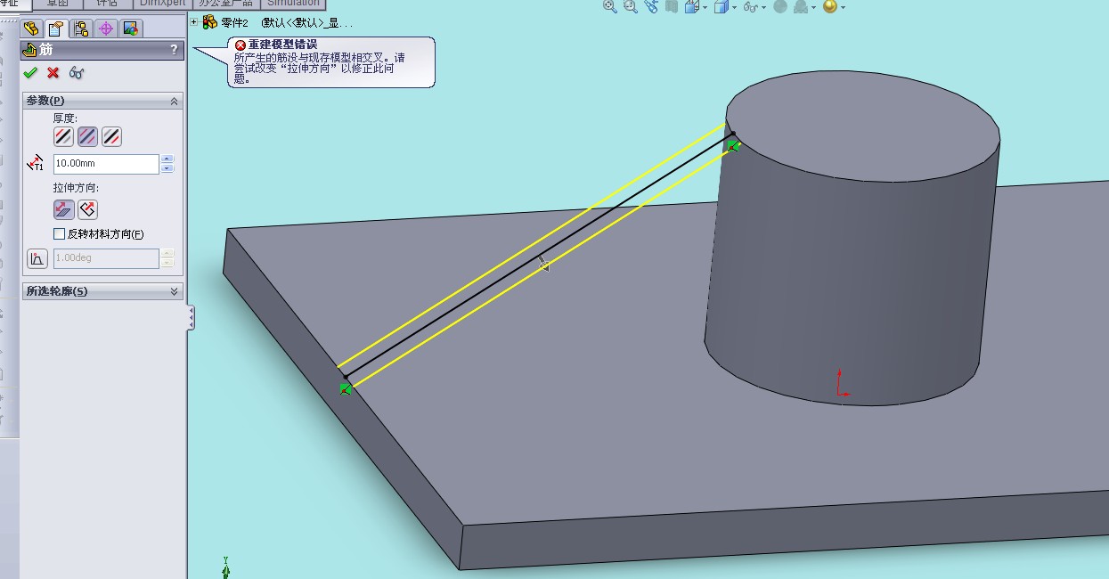

QQ截图未命名.jpg 如图所示; R, S) w/ I) T8 |( ]8 |  i6 ?/ R
6 V1 Z( j, r! a. V% I想拉伸一个筋,不知道如何搞老出错的

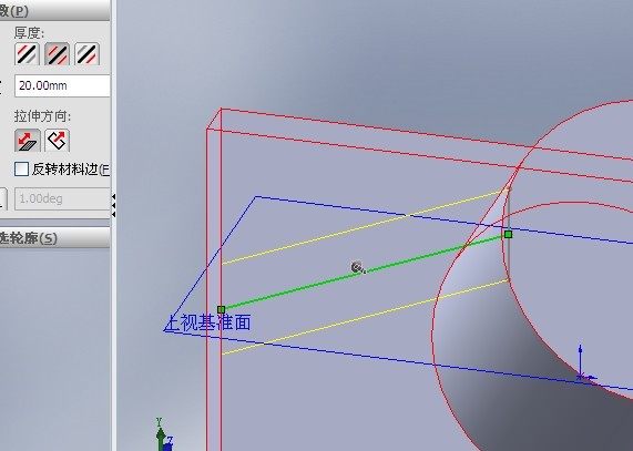

草图两头有交叉

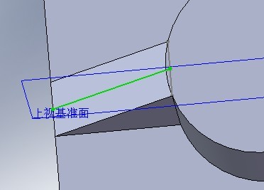

不能画到圆的顶面, 要低一点点。 要不就不能筋用其他的方法

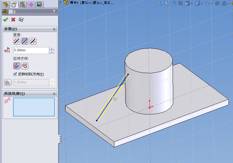

做筋的草图直线不要在圆柱上端面的圆上,应在园内,以便两边对称线能够落在圆柱体上,否则就认为没与已存模型相交叉

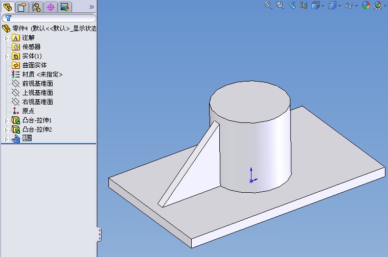

 楼主| 发表于 2009-12-31 13:55:20 | 显示全部楼层 来自: 中国江苏南通
谢谢大家,搞定了

4楼,是说硬座在圆柱的草图内?
