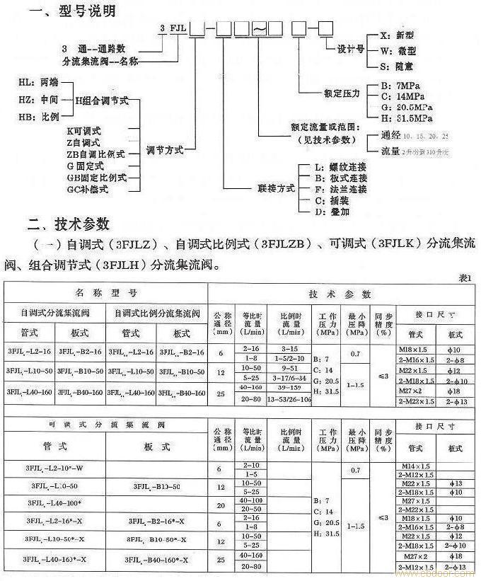

[求助] 请教分流集流阀 3FJL-L10-50 这一类的阀性价比如何
发表于 2009-12-31 12:54:33 | 显示全部楼层 |阅读模式 来自: 中国广东深圳
RT.................
  Q& X+ T* a0 p$ m' T. z' ]
5 B' |4 ], ]$ R& ?谁有样本? 能分享吗?
发表于 2009-12-31 14:04:05 | 显示全部楼层 来自: 中国浙江杭州
楼主看一下,这个是不是你需要的
 楼主| 发表于 2009-12-31 14:17:31 | 显示全部楼层 来自: 中国广东深圳
谢谢楼上的朋友   : O+ T6 E$ ]6 _2 j3 ~8 I
  ]0 }  i# C  h* }& @9 s+ n
有相关的性能曲线吗?- z- D7 Z) U) Y* X. D! r
% C; \$ {' O4 i: u5 _" Z
请教一下  我们是为了解决双油缸闸板闸阀的同步问题    单路最大流量为84L/min   额定压力为 20Mpa    那么应该如何选型
发表于 2009-12-31 15:15:16 | 显示全部楼层 来自: 中国山西晋中
是长春或四平的吧,国产件里也算是好的了。
