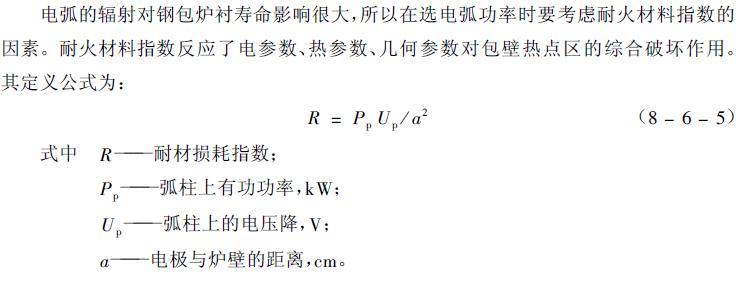

耐材指数的算法?

耐火材料指数反应了电参数、热参数、几何参数对包壁热点区的综合破坏作用。; d( E% D$ c  t6 y5 Q  k7 z
其定义公式为:

谢谢,请问弧柱上的有功功率和弧柱上的电压怎么计算,谢谢
