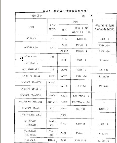

[求助] 耐热钢(不锈钢)0Cr25Ni20采用什么焊条或焊丝焊接?
发表于 2009-12-30 17:05:19 | 显示全部楼层 |阅读模式 来自: 中国吉林吉林市
如题,耐热钢(不锈钢)0Cr25Ni20采用什么焊条或焊丝焊接?如果是铸造的,又应该选择什么焊条或焊丝焊接呢?希望高人指点啊。
发表于 2009-12-31 11:31:44 | 显示全部楼层 来自: 中国陕西榆林
是材质310s,回头我帮你查看焊接材料
发表于 2009-12-31 12:21:44 | 显示全部楼层 来自: 中国江苏泰州
可以采用H0Cr26Ni21、H1Cr26NiZ焊丝和A402焊条。给楼主一篇参考资料。
