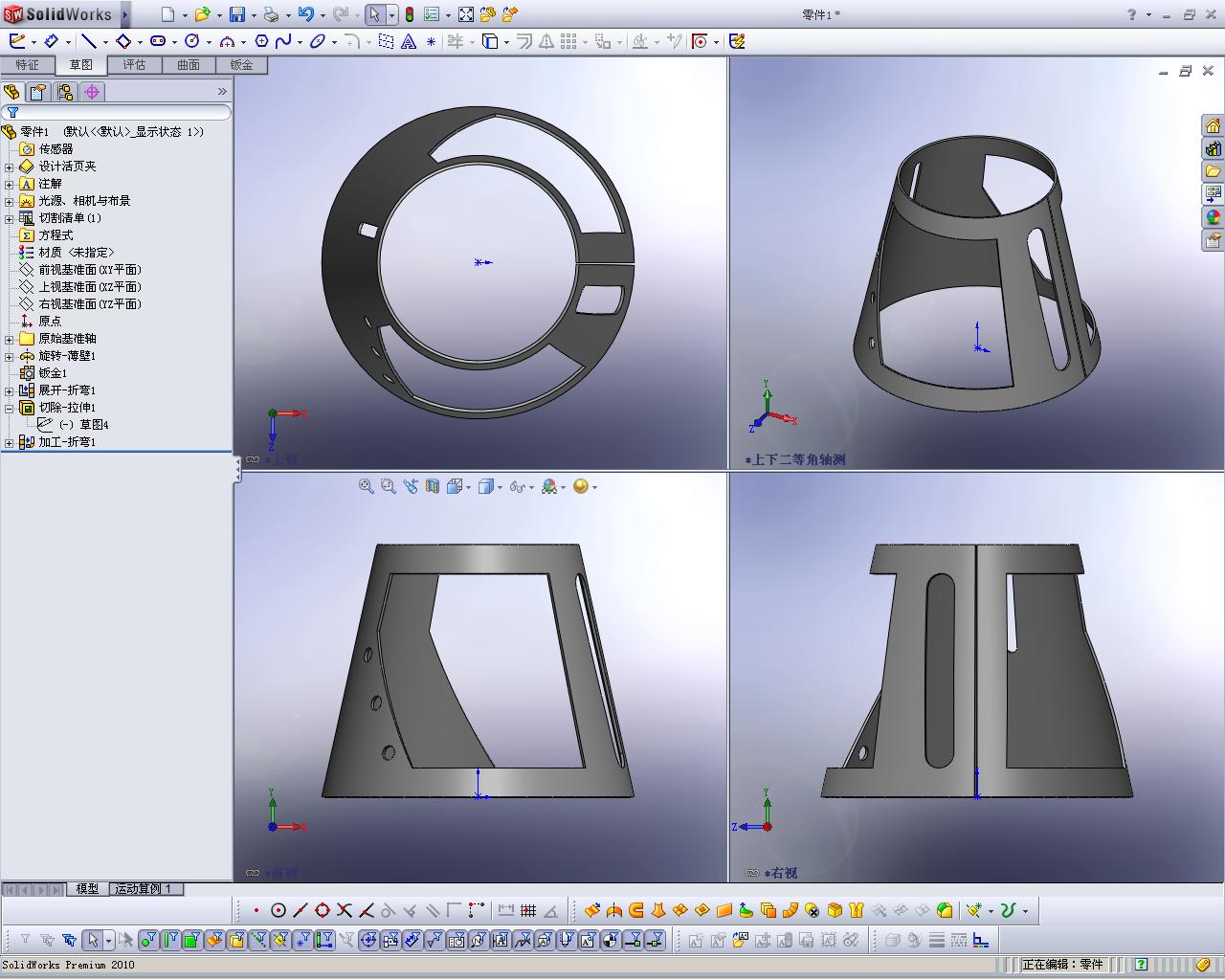

有个图各位大侠帮一下忙,看如何才能把下图转为板金并展开。

 楼主| 发表于 2009-12-30 16:48:30 | 显示全部楼层 来自: 中国湖北鄂州
用sw2010画册实体画的实体切成这个样子的3 y. z# I$ q& X8 y1 O9 Y
想用插入-板金-转换为板金命令,可是不会用。

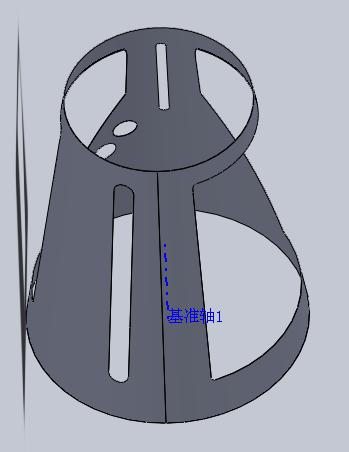

发表于 2009-12-30 16:51:56 | 显示全部楼层 来自: 中国湖南株洲
你切开个缝
1 P( P7 p" y/ O( U! \( C5 Y. x再转换
 楼主| 发表于 2009-12-30 16:55:14 | 显示全部楼层 来自: 中国湖北鄂州
开了切缝了。。。

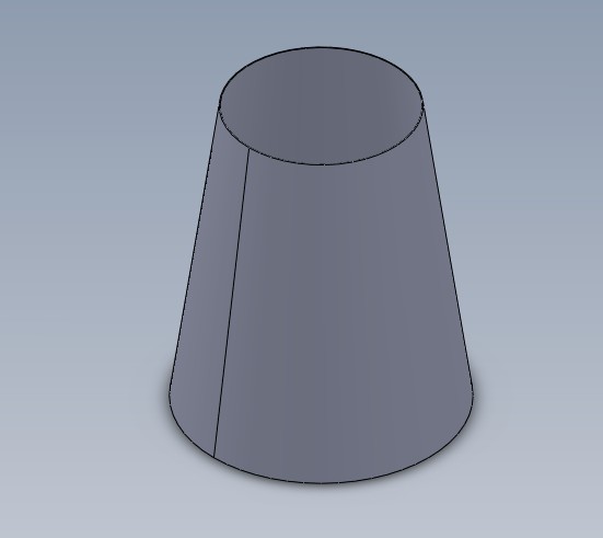

发表于 2009-12-30 16:56:39 | 显示全部楼层 来自: 中国北京
好像前面的帖子探讨过。大小头的实体切口转钣金不可以展开的。直的圆筒切口可以。
4 G) U: b% h4 U1 Z1 w7 F9 \! B期待高手出现!

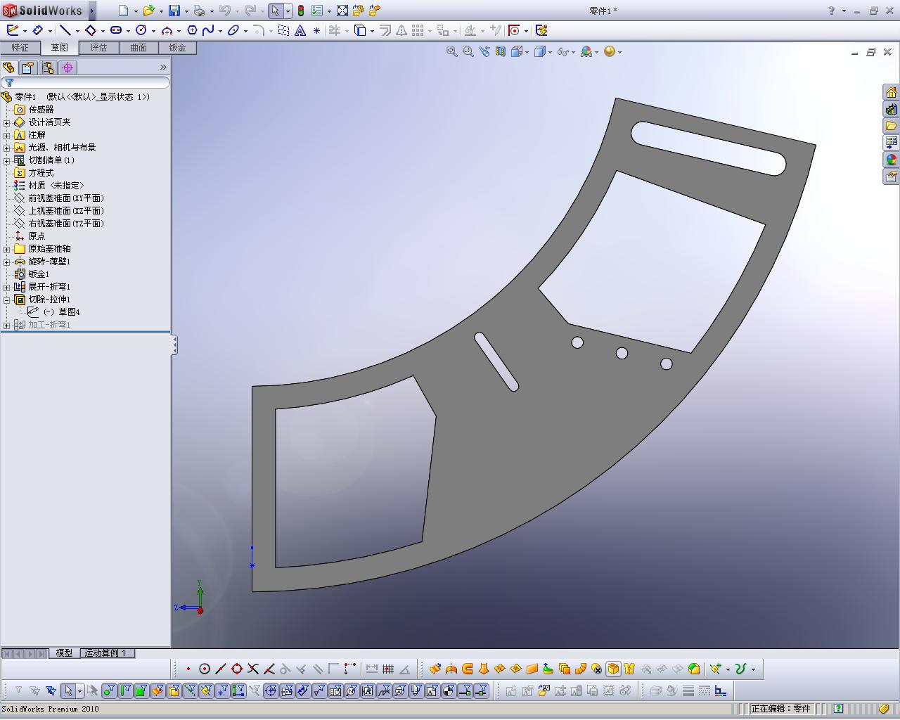

用了35个特征做出来的??????
发表于 2009-12-30 18:27:07 | 显示全部楼层 来自: 中国安徽蚌埠
原帖由 moonsee 于 2009-12-30 16:34 发表 http://www.3dportal.cn/discuz/images/common/back.gif% p# ]0 |* ^  Z. t4 h
有个图各位大侠帮一下忙,看如何才能把下图转为板金并展开。% f' q) w2 c9 [3 [2 `6 `
1535593
4 ~% _/ G0 m5 }! d9 h
简单的画了一个,楼主看看是不是你要的效果。0 ^0 P/ k8 X) t( v; g' I
只画了个简单的,上面的孔还是楼主自己开吧。。。。。。
零件1.rar
206.95 KB, 下载次数: 12

% G" x" l) t( J我没有下载楼主的附件,看着楼主的图片我也大概的画了一个SW2010版,无参数的,大家多批批
零件1.7z
83.22 KB, 下载次数: 9

我想楼主是在探讨实体转钣金的问题。/ [+ z9 y6 L: F: ]# i8 S% C9 l* G
看看楼主的是一个实体件外包皮,并不是探讨大小头钣金放样。如果是大小头钣金放样,弄俩开口圆钣金放样不就完了,用费这么大的功夫么?

发表于 2009-12-31 15:03:51 | 显示全部楼层 来自: 中国江苏南京
楼主的图中一些切边是不能转换成钣金的
