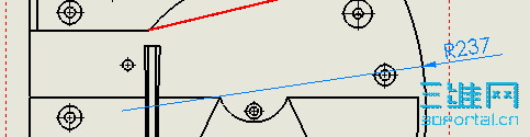

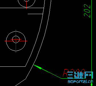

不知道各位在工程图中标注半径时老是连到圆心,
! _' _9 _5 k% n* [+ i碰到这种情况如果是个复杂的零件标注会看上去很乱,4 _2 K# v1 w1 v+ C
在这里请教下各位有没有办法不要连到半径的那条线段;
5 h  s) H6 e% Y+ Z具体如下图所示:
SW中的标注
SW中的标注
CAD中的半径标注
CAD中的半径标注

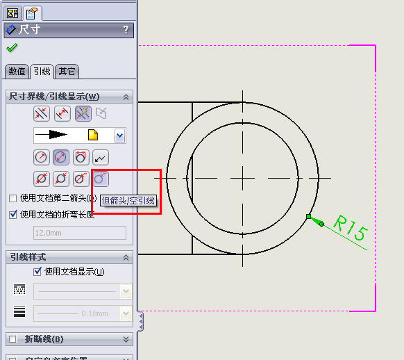

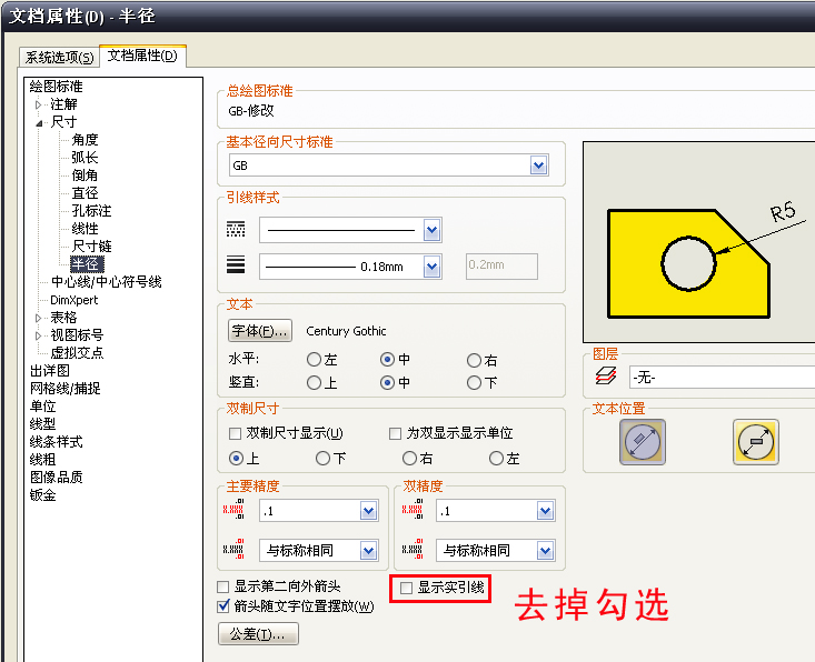

两个地方可以解决
发表于 2009-12-30 15:26:06 | 显示全部楼层 来自: 中国上海
以SW2009为例,标完半径尺寸后,在尺寸属性里选引线,可以看到有8个选项,选最后一个就行。

文件属性修改就可以,标准都有
