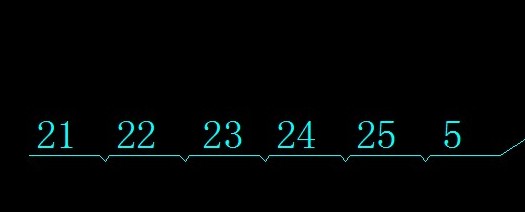

发表于 2009-12-30 11:19:53 | 显示全部楼层 |阅读模式 来自: 中国上海
在开目和AUTO CAD 下如何画这种引线的呀?

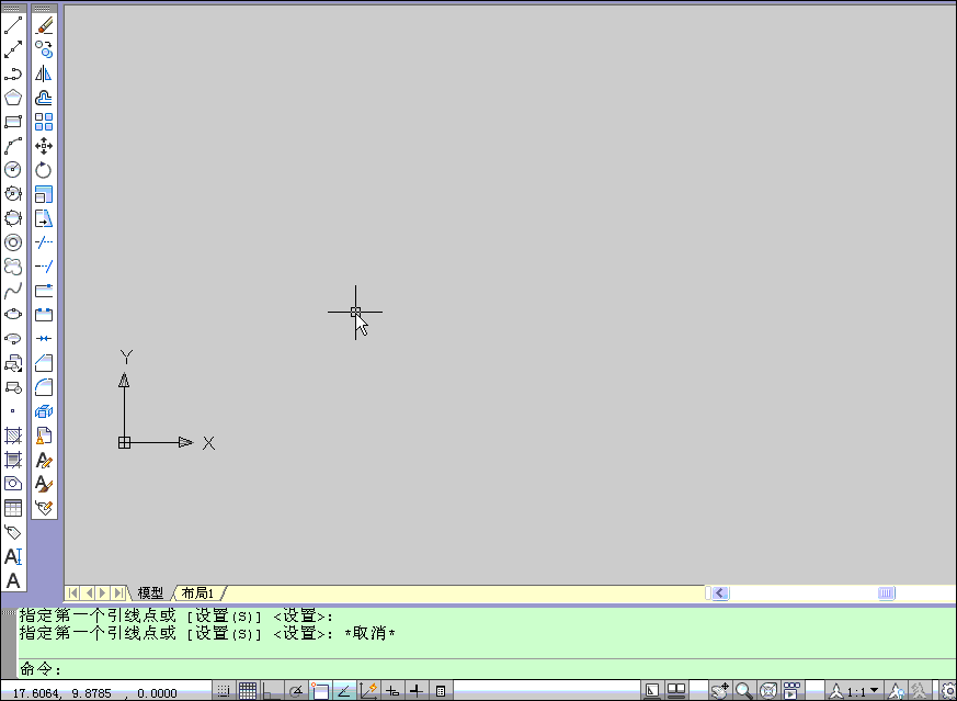

发表于 2009-12-31 11:44:16 | 显示全部楼层 来自: 中国浙江宁波
在不使用第三方插件的情况下,可以将图中的序号做成属性块,分单序号、双序号、三序号等一般到五个序号做属性块,然后使用QLEADER命令时选“设置”,然后选择“注释类型”里的块参照,可以达到类似效果;
