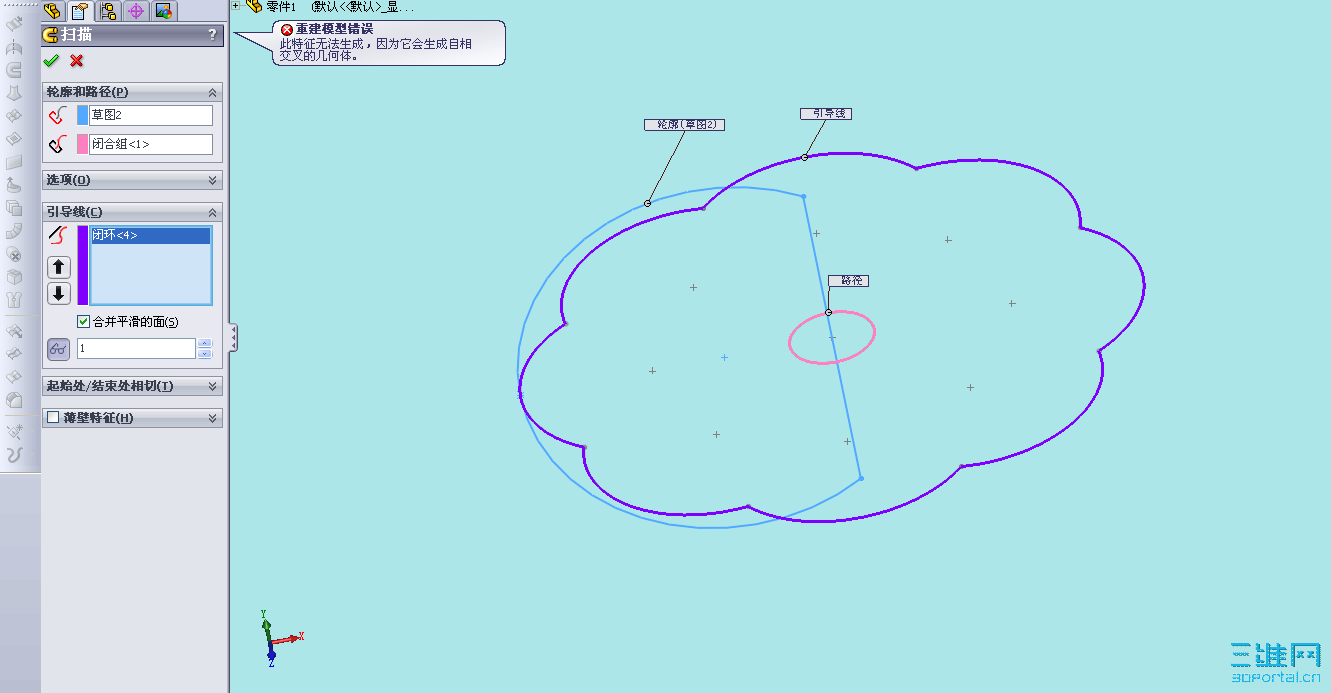

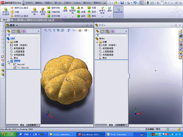

左边是我从本论坛“深挖扫描潜力”版块下载的源文件,右边是我跟着操作,但在最后出现了错误提示,见下面的贴图,恳请高手指导,我的操作错误出现在什么地方,谢谢。

发表于 2009-12-30 08:19:19 | 显示全部楼层 来自: 中国浙江湖州
由于看不到源文件,具体原因不详,单从GIF上来看,可能你的轮廓没定义好,只定义了穿透,不知道有没有定义轮廓直线与原点重合

发表于 2009-12-30 08:42:05 | 显示全部楼层 来自: 中国广东惠州
轉貼原文件
9 f6 V# _, J$ I* j- y& E 倭瓜.rar (577.58 KB, 下载次数: 43)

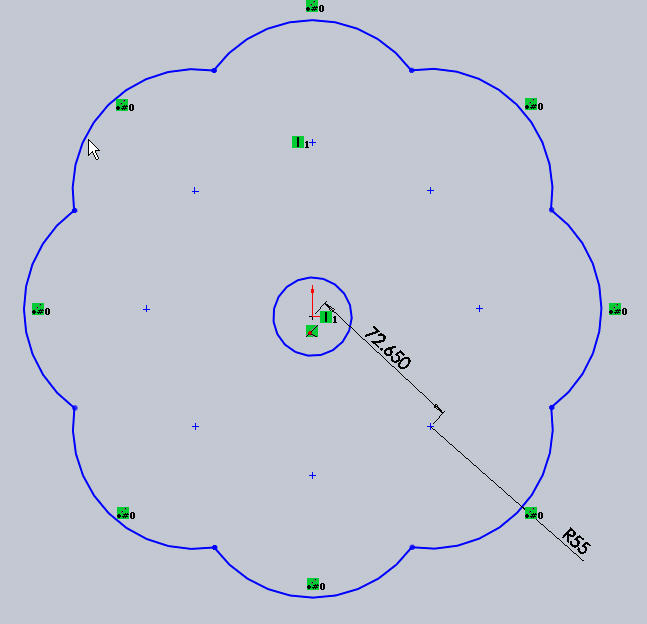

发表于 2009-12-30 09:34:37 | 显示全部楼层 来自: 中国江苏南通
我也做了个,扫描时候出错,不知什么问题,请达人指教- Y2 K. B3 I: E& P& u

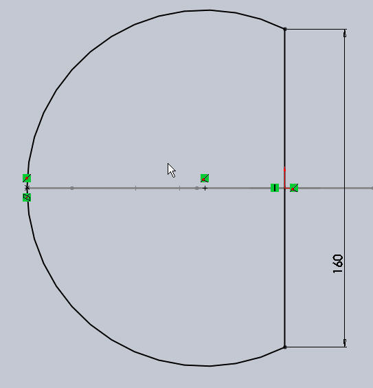

发表于 2009-12-30 10:13:26 | 显示全部楼层 来自: 中国河北廊坊
回复 6# 石朗林 的帖子
Snap1.jpg Snap2.jpg 按此尺寸标注,就行
发表于 2009-12-30 10:35:49 | 显示全部楼层 来自: 中国北京
带引导线的扫描轮廓一定要完全约束,否则模型会自相交。如7楼的第二个图。
发表于 2009-12-30 11:08:14 | 显示全部楼层 来自: 中国江苏南通
原帖由 gld123 于 2009-12-30 10:13 发表 http://www.3dportal.cn/discuz/images/common/back.gif
; c; C+ u  z  s6 n- ^6 t15351871535188按此尺寸标注,就行
  v  _$ N+ ?% U- \" C  ]: }4 n6 v1 _1 o- f4 r
这位大哥的方法我搞定了,请问下,你是如何确定这个尺寸的?
发表于 2009-12-30 11:23:10 | 显示全部楼层 来自: 中国河北廊坊
回复 9#
原尺寸小,模型相交。160或再大点也可,其他尺寸没变

 楼主| 发表于 2009-12-31 23:27:02 | 显示全部楼层 来自: 中国山西晋中
谢谢各位的热情指点,问题已经解决,确实是7楼8楼朋友所说的情形,问题出现在扫描轮廓草图上,必须完全定义,就以这个例子来说并不需要更改草图尺寸。+ j1 M4 m0 q) }0 o
