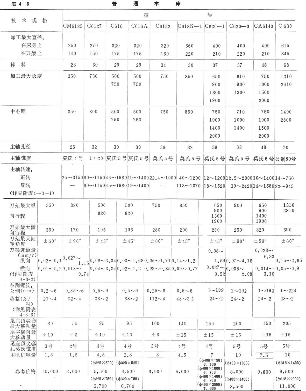

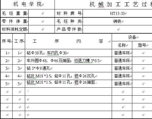

我想 加工一个 车床滤油器 的外圆 Φ48 。应该 选用哪个车床 轴向长度 最长是102 ,周向最长长度是80。还要加工一个 Φ38内孔,深70 3*Φ9 深30左右的通孔,能用一个车床 加工出来吗? 谢了

根据楼主列出的车床,选C620-1、C620-3、CW6140都可以,因要钻φ38孔切削力较大,否则选C618K-1也可参。
