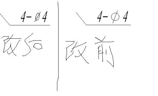

在标注直径的时候,我发现solidworks里面的直径符号 太圆了,占用的位置大了点  于是我动手改造了一个。 绝对的原创哦。

发表于 2009-12-29 13:18:27 | 显示全部楼层 来自: 中国江苏常州
调用windows自带的字符映射表,拷一个就行了' D# ]) v% x4 w; A* o( R- N7 B
费这么大劲干啥
 楼主| 发表于 2009-12-29 13:25:07 | 显示全部楼层 来自: 中国江苏南京
那你去试试看自带的是什么效果吧 呵呵* w  @. _( Y" o* @5 r* ^

发表于 2009-12-29 13:30:23 | 显示全部楼层 来自: 中国江苏常州
原帖由 haiertao88 于 2009-12-29 13:25 发表 http://www.3dportal.cn/discuz/images/common/back.gif
, p, s9 c1 V2 ^+ ]那你去试试看自带的是什么效果吧 呵呵
/ T  S1 ~! q0 Y1 ?
没理解我的意思?0 H4 T9 p$ ^- P8 E4 @& y4 {3 t) K
我用的是字库里调用的φ ,和软件自带的无关
 楼主| 发表于 2009-12-29 13:35:01 | 显示全部楼层 来自: 中国江苏南京
如果2楼朋友说的,调用windows自带的字符映射表   我们来看看是什么效果。
 楼主| 发表于 2009-12-29 13:37:34 | 显示全部楼层 来自: 中国江苏南京
我要的是完美,好看。
" K$ k- X/ J3 P# D3 a& `5 C/ m+ l$ _1 O/ H9 G
+ e1 d2 l& p! Q; U而且你那个每次改都要复制一次,我这个直接就替换了内置的图标。

字符映射表不行,但是TrueType造字程序肯定是可以的。大致说一下方法,windows开始菜单->程序->附件->TrueType造字程序打开,在TrueType造字程序中画符号,尽量画漂亮点,保存字符,字体连接,输入法连接,然后就可以用输入法打出这个字符。

0 w/ D4 D1 p0 E/ L# m说到底还是字体宽高比的问题
) q( m! Q! H% M3 z) z- X但是你的长仿宋字体似乎还是网络上下载的斜体吧,仅仅改一个φ很难说完全符合国标要求。" U3 L9 }- O  y  b: G
如果能有办法改字体宽高比的话更好
6 |# v; u$ S. Y" _2 m  e
* G1 s8 M. ?' W: Y" I- a5 V而且我更关心的是,这个φ如果在BOM里出现,再转成excel是不是会变成n

 楼主| 发表于 2009-12-30 08:52:48 | 显示全部楼层 来自: 中国江苏南京
我用的不是网上下载的长仿宋哦,呵呵。就是楷体加斜体
发表于 2009-12-30 13:04:03 | 显示全部楼层 来自: 中国江苏常州
原帖由 haiertao88 于 2009-12-30 08:52 发表 http://www.3dportal.cn/discuz/images/common/back.gif4 q. J5 c( ^% y! t" ?) e
) O2 y: n! O. U: E1 F: [7 [4 }% v5 e
那样字体依旧不符合国标要求啊 7 P7 s5 R0 O* F4 x
国标要求的是仿宋体,宽高比0.75. G/ K! m. k" c' B4 S! _
而且单改一个Ø也不能完全解决问题,还有度数符号等等很多呢
4 a2 R5 R# B- k3 W% T9 D$ x0 }/ K# Q$ f, x3 ~! ^& }' X: _
我的理解是如果公司对制图标准不是非常严格的话,就用宽高比1的字体就行了,配合原版的Ø也不难看。

发表于 2016-10-28 11:43:01 | 显示全部楼层 来自: 中国浙江嘉兴
直接在gtol文件中改一下就可以了。
) U' r3 B& v7 V: F就是不知道能不能改基准符号。
