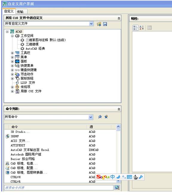

最近不少朋友都求助AutoCAD右键菜单自定义的问题,现在我以加入“镜像”命令为例,讲述自定义过程。
9 m  T+ T; c5 g* P& y5 N/ L       首先打开AutoCAD菜单:工具_自定义_界面,将会出现如下界面:
0 b7 B" f3 c- |" Z% F, O' N1 ]/ Q$ m% y

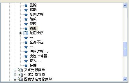

然后,找到下图位置: + Y" S" i' k8 w$ y2 ~
5 `. ^$ A0 y; ]6 s5 W/ P; i

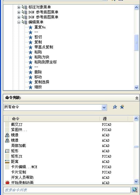

8 L; {' c- |2 N接着在下面的命令中,找到“镜像”命令,直接拖到上面的相应位置即可,马上就得到下面的效果: ' V# r; O3 n; h! G/ J
5 D$ O( o5 D1 ?4 I

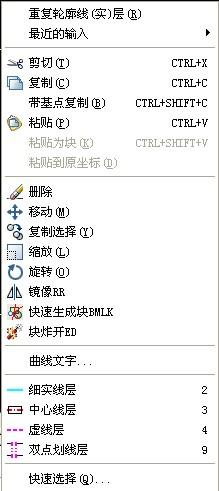

5 Y# e; e  E/ d2 w9 p注意看看,“镜像”命令加入了。
2 N4 d  W) }. y. [# T8 M# q4 Z       同样的,你如果不喜欢用那个命令,直接从上面的菜单中删除就行了。大家试试,肯定能制定出自己满意的界面。下面是本人自定义的右键快捷菜单:
