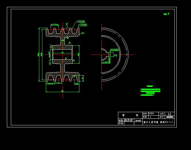

诸位工程师,我要测绘皮带轮,一些数据想参考一下,请问需要哪些数据?
' w  s; i  Y2 h% b7 n最好传份图纸,谢谢!
发表于 2009-12-28 13:49:08 | 显示全部楼层 来自: 中国江苏徐州
给你参考一下
带轮.rar
30.59 KB, 下载次数: 24
自流井 + 5 这么快

发表于 2009-12-29 10:16:49 | 显示全部楼层 来自: 中国黑龙江哈尔滨
主要是测绘带轮的轮槽的尺寸,根据测绘结果判断是O,A,B,C........哪一种,然后按标准轮槽(手册都有标准需要查)再绘图。其他按测绘尺寸。
发表于 2009-12-29 10:26:15 | 显示全部楼层 来自: 中国江苏无锡
2楼很热心,支持一下。4楼说得很好。我说个题外的* ~. S- h$ F1 ~3 y0 T' C; I
这个图纸有个低级错误:差两条轮廓线和倒角线。貌似学校的教材,这样的图在学校岂不误人子弟?

1 ^! L: m5 A* Z% p不过,请问,测绘处带轮的尺寸怎么能判断出其属于O/A/B/C/C/E哪一种型号呢 ?
 楼主| 发表于 2009-12-29 12:32:40 | 显示全部楼层 来自: 中国上海
呵呵,5楼很强的啊
1 ?' V. o. [1 B) M+ Z8 t) U1 s) a不过,请问,测绘处带轮的尺寸怎么能判断出其属于O/A/B/C/C/E哪一种型号呢 ?
发表于 2009-12-29 12:33:07 | 显示全部楼层 来自: 中国江苏无锡
各型皮带槽的宽度都不一样的,从小到大就是O,A,B,C,D,结合手册上面的各型参数判断其属于什么型号,再按标准,画槽的各个尺寸。4楼已经说的很清楚了。
发表于 2009-12-29 12:34:42 | 显示全部楼层 来自: 中国黑龙江哈尔滨
通过测绘带轮的轮槽的尺寸,与标准O,A,B,C........尺寸对比,可以判断。5 t! T2 }2 O  X1 d0 E) O( Y
然后按判断出标准轮槽画出即可。
 楼主| 发表于 2009-12-29 13:48:29 | 显示全部楼层 来自: 中国上海
呵呵,知道了,谢谢指点啊
6 s- N+ `9 o" z
; J) W9 g* R$ c" `9 G& q7 K[ 本帖最后由 jinzhong1023 于 2009-12-29 13:50 编辑 ]
发表于 2010-1-1 13:27:12 | 显示全部楼层 来自: 中国山东威海
楼主可以查一下机械手册,里面很详细,不过在制作V带时,带槽可以略微深一点,以避免磨损
