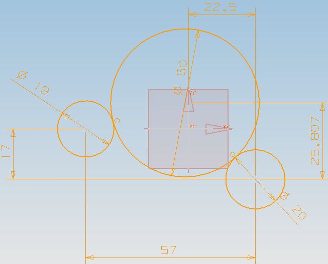

这个图如何用cad画 我是新人 大家帮帮 谢谢!

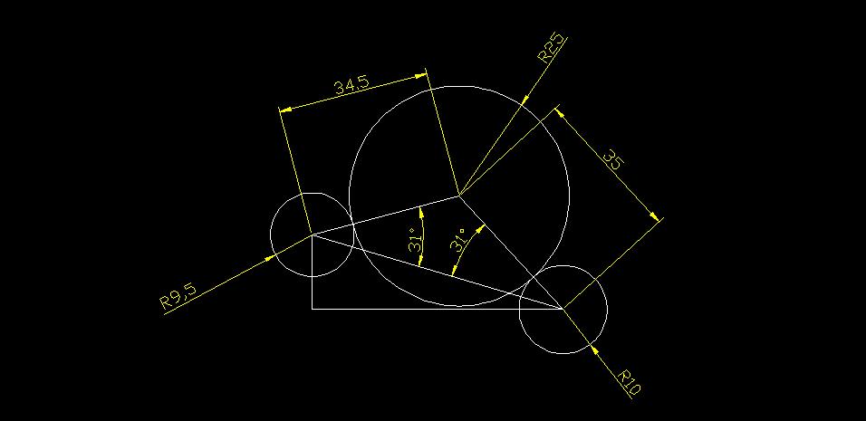

发表于 2009-12-28 09:04:48 | 显示全部楼层 来自: 中国浙江嘉兴
按照这个尺寸画

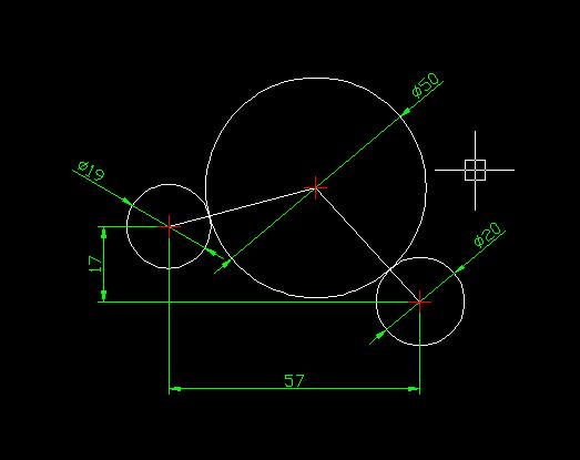

发表于 2009-12-28 18:51:28 | 显示全部楼层 来自: 中国浙江温州
很好画啊,先画出两个小圆,在菜单栏上 绘图-圆-相切 相切 半径  在在两个小圆上点一下,在输入半径就OK了

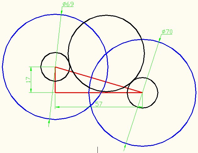

发表于 2010-1-2 10:46:50 | 显示全部楼层 来自: 中国广东汕头
先算出中间园的位置算出来,其他的就好办了
发表于 2010-1-28 10:42:52 | 显示全部楼层 来自: 中国重庆
不用算吧,先用圆心半径画Φ19圆,再用17及57定位Φ20圆的圆心,画出Φ20圆,最后用圆命令(相切,相切,半径)画Φ50圆
发表于 2010-1-29 13:02:59 | 显示全部楼层 来自: 中国山东泰安
先画高17,长57的三角形。然后在画两个小圆,再用两个小圆的切线画直径为50的圆。

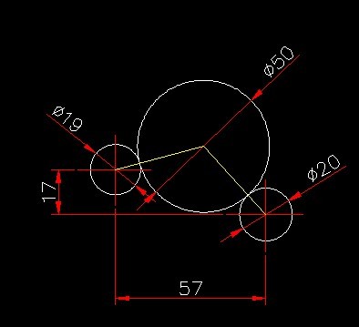

发表于 2010-1-30 11:46:50 | 显示全部楼层 来自: 中国广东揭阳
先画直线57   等距17   在两条线的端点画19和20   两圆相切直径50就行了啊
