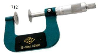

外径千分尺能测公法线吗           非常感谢   今天好象车废了   检验没有发现   心中不安

发表于 2009-12-27 18:13:26 | 显示全部楼层 来自: 中国上海
这个不能测,因为卡不到分度圆上,除非用公法线千分尺

 楼主| 发表于 2009-12-27 18:45:51 | 显示全部楼层 来自: 中国重庆
哦  谢谢老师门 好下人哦 ,我们外圆34.25  制齿后用公法线量小了'       再用外径量也小了,问题在那里呀?

发表于 2009-12-27 21:23:01 | 显示全部楼层 来自: 中国北京
你的意思是他们用的检验量具是外径千分尺啊 有公法线千分尺啊,如果说有相应的辅助工具应该可以测量啊

发表于 2009-12-27 21:37:40 | 显示全部楼层 来自: 中国江西九江
普通外径千分尺+相应的辅助工具一样可以测量的,就是不太好测量而已。

发表于 2009-12-28 08:49:45 | 显示全部楼层 来自: 中国山西太原
公法线千分尺用于跨规定齿数测量齿轮公法线长度,是一种通用的齿轮测量工具。
userkypdy + 2 交流,谢谢
发表于 2009-12-28 08:53:41 | 显示全部楼层 来自: 中国山西太原
外径千分尺不适用于测量公法线长度,因为一般卡不到分度圆上。应该用公法线千分尺。
, W; H. n. g! ]+ f4 W% W, [公法线千分尺利用螺旋副原理,对弧形尺架上两盘形测量面分隔的距离进行读数的齿轮公法线测量器具。公法线千分尺用于测量齿轮公法线长度,是一种通用的齿轮测量工具。

发表于 2009-12-28 10:56:02 | 显示全部楼层 来自: 中国浙江宁波
不能绝对说外径千分尺不能量公法线
一般来讲测量公法线应使用公法线千分尺,但碰到一些模数较大的齿轮或花键时,特别是跨4齿等,是可以使用千分尺测量公法线的,与齿高有很大关系。
  R2 x) q& ^+ ]& W* Q所以不能一概而论是否能用或不能用,但使用公法线千分尺肯定是没问题的。

发表于 2009-12-29 09:19:26 | 显示全部楼层 来自: 中国广东广州
普通千分尺测杆被齿挡住了,够不到齿面的分度圆处,只能用加长偏置测脚的方式来到达目的(存在阿贝误差),这样公法线千分尺和游标卡尺都可以,显然,公法线千分尺精度要高一些
