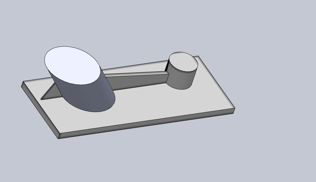

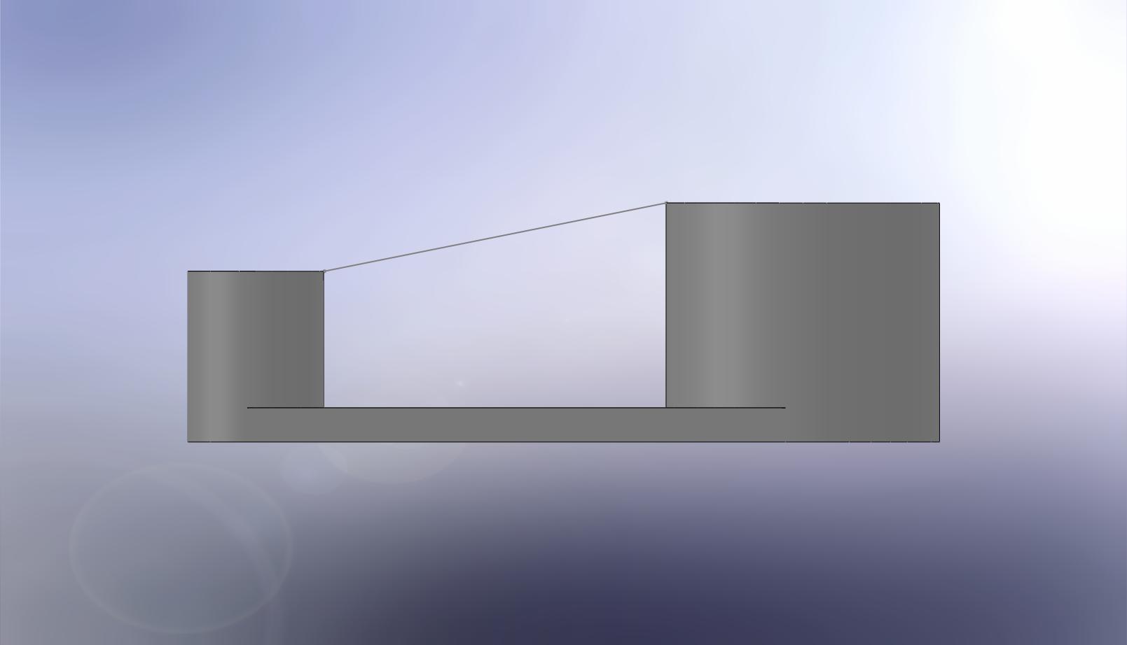

如图:两圆柱凸台高度不一样(凸台高度一样的时候可以用筋板命令来连接)6 f4 i. e  d! j7 r- z; O0 v
7 n+ H4 W% o: n# f+ w! ^
零件1.jpg 8 P# ^7 T8 i: K4 Z5 e
图二9 C* S# u& |. C* \
零件2.jpg 3 q6 Q& W& j) f- B

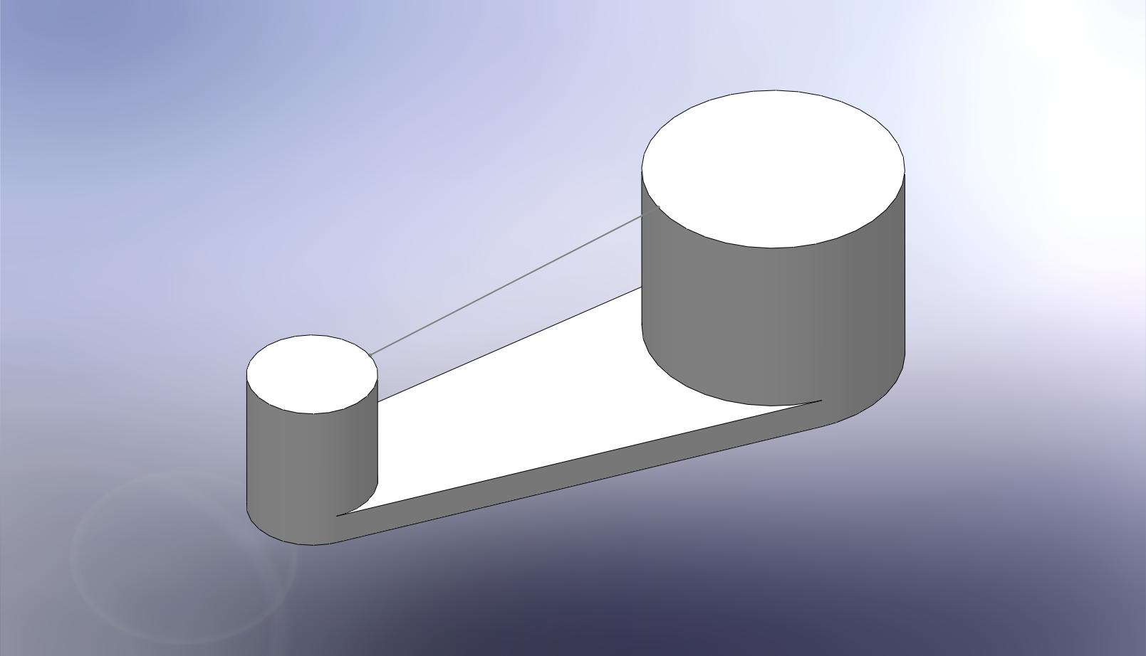

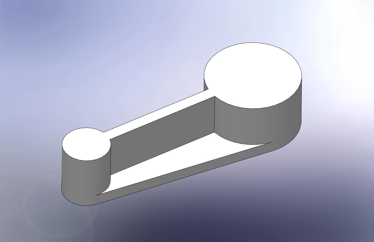

凸台高度相等时

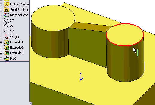

很简单的筋命令

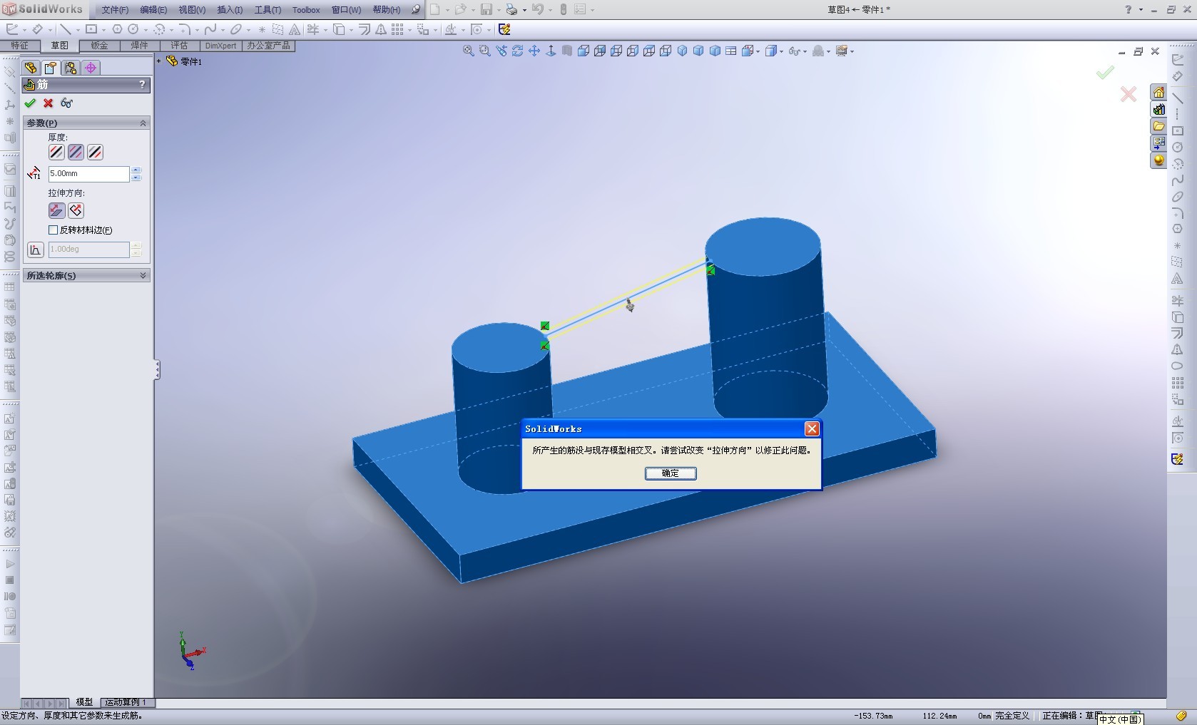

 楼主| 发表于 2009-12-28 18:26:47 | 显示全部楼层 来自: 中国上海

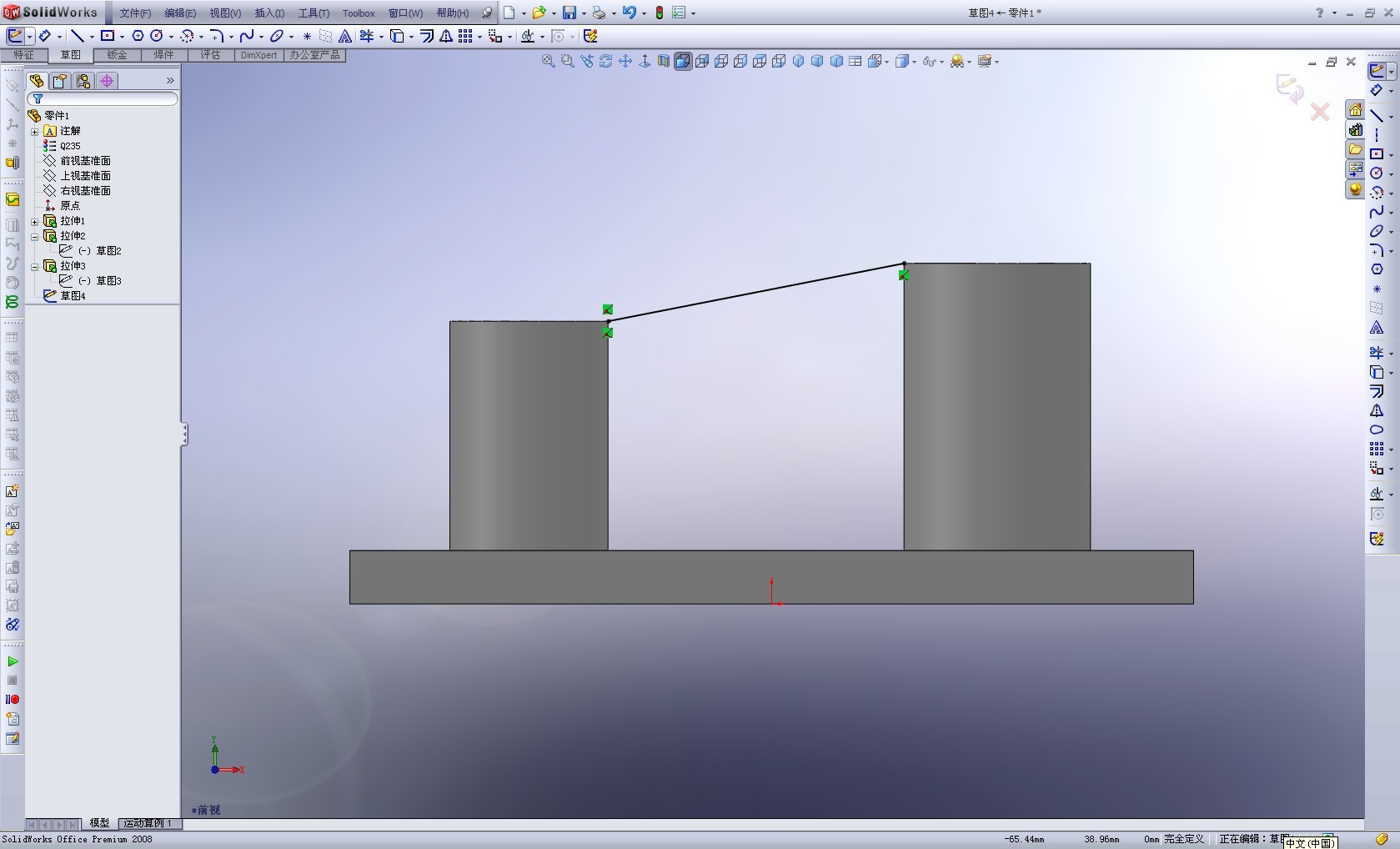

非常感谢楼上2位的回答,但是我画的时候就出现如下提示框:
# i6 P$ k! O) X: d2 B3 L草图已完全定义,如下图:
5 Y$ Q9 h5 |, D7 f- i不知道是哪里设置不对?
